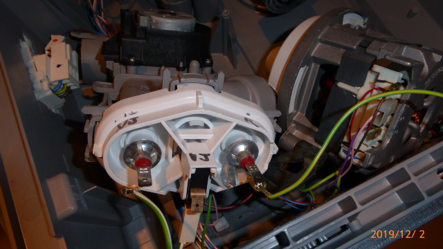

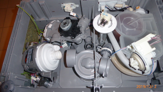

Je souhaiterai savoir si quelqu'un a eu la même panne que moi et si une réponse a été donnée pour y remédier.
L'appareil commence bien son cycle de lavage, puis au bout de 3 à 4 mn, il fait tomber le disjoncteur.
Je pense qu'il doit y avoir une pièce défectueuse qui fait sauter le disjoncteur
La résistance est bonne (28 Homs)
Merci de m'aider SVP

Il faut mesurer le résistance entre ses bornes et sa carcasse. Vous devez trouver l'infini.

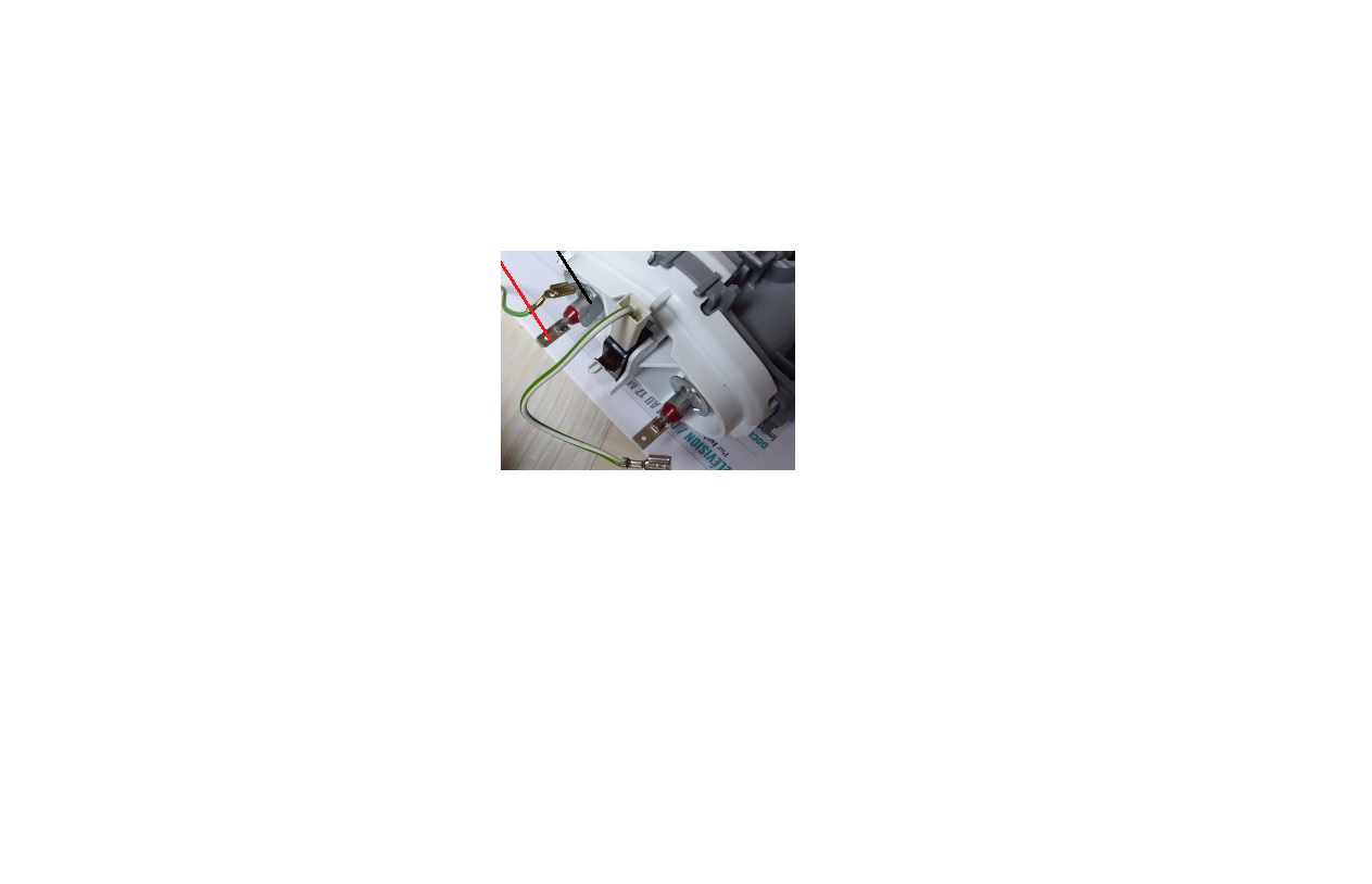

J'ai mesuré entre les deux contacts de la résistance 28 Homs.Comment dois-je m'y prendre pour effectuer cette mesure avec la carcasse? elle me semble en plastique !
le 03/12/2019 à 12:31

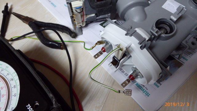

Il est possible d'extraire la résistance, ou directement depuis les bagues de maintien si elles sont en contact avec le blindage de celle-ci.
le 03/12/2019 à 13:48
Bonjour Sebmenager,
J'ai fait la mesure entre la carcasse du lave-vaisselle et une bague de la résistance. J'ai bien l'infini.
Impossible de sortir la résistance. Il y a 4 points de fixation et je ne peux appuyer que sur un à la fois. De plus, très dur à enfoncer sans risque de le casser.
Cdlt
le 04/12/2019 à 10:36
voir en pièce jointe comment prendre la mesure avec un ohmètre
