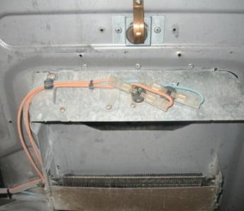

il tourne mais souffle de l'air froid. je l'ai démonter pour trouver la sécurité et ré-enclencher : pas trouvé; j'en ai profité pour faire le grand ménage à l'aspirateur ; pas de progrès! je cherche notice technique pour trouver cette sécurité (disrupteur?)

Vérifiez resistance et thermostats de sécurité.
Ces élements se trouvent à l'arrière de l'appareil, sous le gros cache métallique en forme de "L".

j'ai ouvert ce gros cache métallique en forme de "L" , à quoi ressemblent cette resistance et ce thermostat de sécurité et comment les vérifier ?
