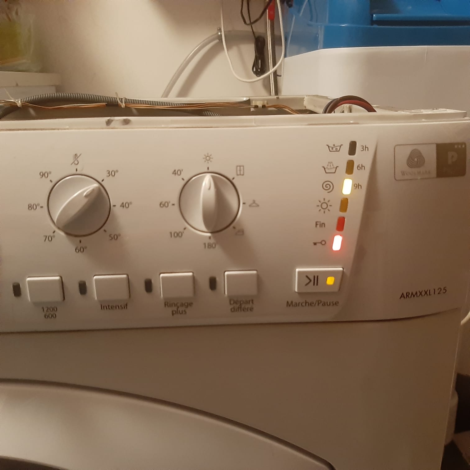

Je fais appel à vous suite à la panne de ma machine a laver.
Je n'arrive pas à décrypter le code erreur, donc ne sais pas où chercher.
Lorsque je me suis rendu compte de la panne la machine avait tourné. Elle avait lavé, rincé, vidange, et essoré en partie..
Les voyants de marche et d'essorage restent allumés et celui de verrouillage clignote.
Merci d'avance si vous avez des pistes à me proposer.

faites nous une photo du bandeau avec ses voyants allumés ou recouper depuis notre doc technique.
le 26/10/2019 à 14:40
Merci de votre réponse.
Voici une photo de ce qu affiche la machine.
le 26/10/2019 à 18:22
Code panne 9: Erreur dans la mémoire électronique de l'appareil.

Ou se trouve cette mémoire ? Sur la carte relié au programmateur ? Ou bien est elle caché ailleurs?
le 27/10/2019 à 19:03
Sur le module électronique, mais il faudra tenter une reprogrammation ou alors un échange par un module neuf déjà programmé.
