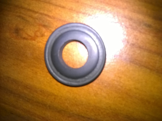

J'ai une fuite à l'arrivée d'eau de mon lave vaisselle LADEN.
J'ai démonté le Join d'étancheité mais je n'arrive pas à trouver exactement le même.
Est ce Important qu'il soit le même ?
J'ai vu qu'il se vend des tuyaux mais comment être sur qu'il se monte (compatibilité)?
C'est Peut être mieux d'acheter un autre tuyau?
J'aimerai trouver le join.
Comment faire pour trouver un join identique d'une machine?

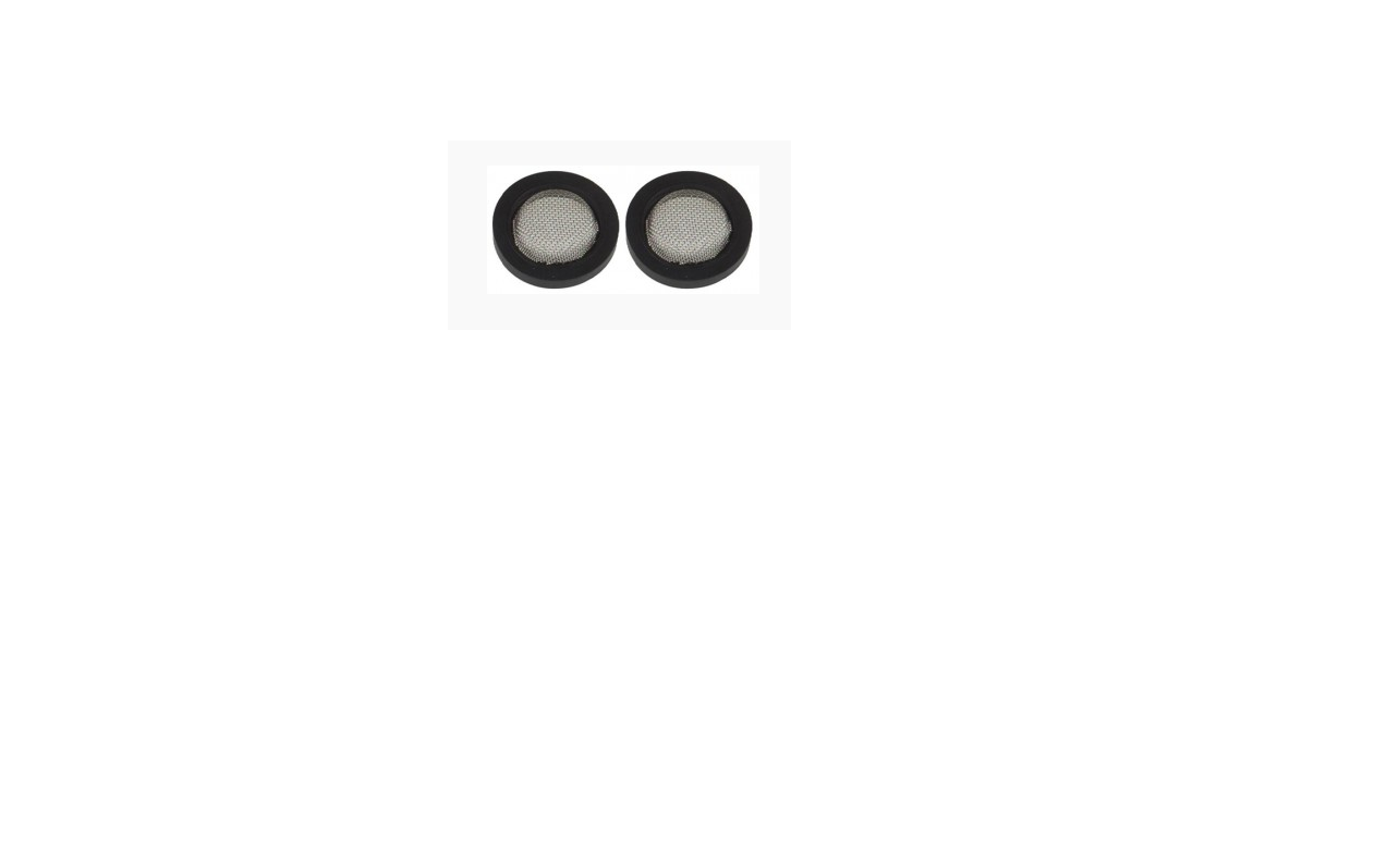

si c'est bien se joint que vous chercher?
voir photo
taper sur votre moteur de recherche :
BLISTER 2 JOINTS 20/27 + FILTRE TUYAU ALIMENTATION
puis vous sélectionnée celui de npm

le 09/05/2019 à 10:01
c'est bien ce joint qui se trouve sur le tuyau d'alimentation en eau
ce joint peut être mis sur l'entrée coté robinet, comme à son extémité le filtre sert à filtré les petites particules qui se trouve dans l'eau.
maintenant s'il vous faut s'implement le joint sans le filtre allez voir dans un magasin de vente de pièces électroménager près de chez vous .
vous lui dite qu'il vous faut un joint sans filtre pour tuyau alimentation d'eau pour lave linge.
fait nous une photo du tuyau avec l'explication .
le 10/05/2019 à 00:20
Oui c'est bien ce joint là qu'il me faut.
Oui c'est ça juste dans le pas de vis contre le petit filtre en place.
J'y suis allé dans 2 et je n'ai pas trouvé le model en question.
Soit ils n'ont pas, soit ils l'ont trop fin mais pas avec les bonnes dimensions.
Je vais aller voir chez CEDEO avec un peu de chance, ils l'auront et ça fera une balade lol
le 10/05/2019 à 08:17
pourquoi ne pas mettre de photo et nous dire ou cela fuit
pour l'achat faite le par iinternet sur le site npm les deux joints que j'ai mis en photos vous coute 1.98€
il est possible que vous pouvez réglé se problème avec du téflon que vous mettez sur le filtage du robinet ,ou sur filtage de l'électrovanne si c'est celui du bas.
le 11/05/2019 à 00:31
ça fuit au niveau du robinet d'eau, pas en bas mais en haut.
ça a l'air de fuir en haut avant de dégouliner.
Le téflon bonne idée.
le 11/05/2019 à 07:44
d'après ce que je voie le joint est en bonne état (la fuite n'est pas du au joint)
d'après se que vous dite la fuite peut venir du robinet (du presse étoupe à contrôler)l'eau coule le long du flexible cela peut vous induire en erreur)
- ou possibiliter que sela vienne se la vis du flexible d'alimentation, qui soit ovalisé.(par ce que beaucoup de personne utilise une multiprise pour serrer avec force.
si c'est bien le cas le téflon peut réssoudre le problème.
