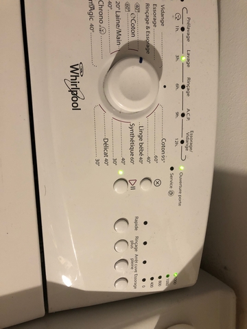

mon lave-linge Whirlpool AWE6762 ne se lance pas une fois un programme sélectionné, alors que la veille il fonctionnait correctement. Je joins une photo des voyants allumés. Selon ce que j'ai pu lire sur ce forum, ce serait un code erreur F22 mais cela ne correspond au modèle que j'ai qui n'a pas de hublot.

C'est un code panne 8, anomalie au niveau de la chauffe de l'eau; Il faut contrôler la résistance dans un premier temps.
