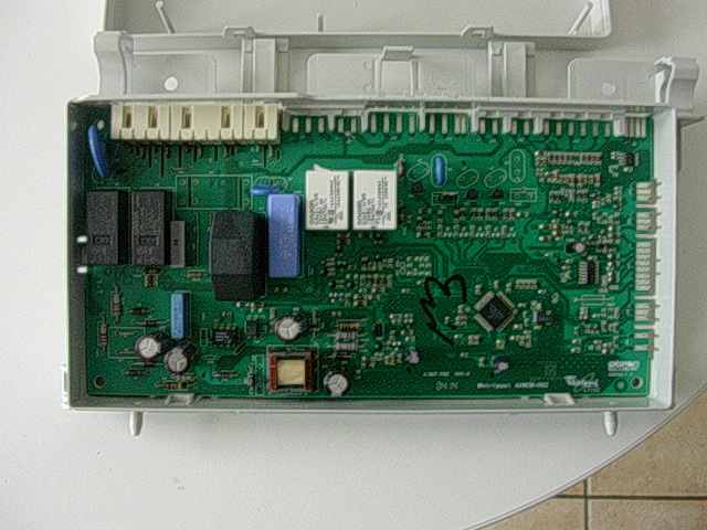

Moi j'ai reglé le probleme en rachetant la platine de puissance (202€ je voulais mettre une photo mais apparement sa ne fonctionne pas ) elle faisait F11 au moment de l'essorage .
mais , etant dans un milieu professionnel technique englobant aussi de l'electronique , j'ai soumi la verification de la carte à des collegue dans ce domaine et dans un 1er temps on as refait toute les soudures (soudure pouvant prendre du jeux , avec les années, du au vibration .je dois la verifier en la remontant sur la machine . Si sa marche , j'en aurais une en rabe . Tenez moi au courant ( si je puis m'exprimer ainsi) peut etre que si ma carte marche on peux trouvé une solution .
Achete la toi meme et change là c'est tres facile , evite de payé un gars 60 € quand on vois se qu'il faut faire .Autre piste , si tu connais qq en electronique , fait refaire les soudure , des fois avec les vibration d'essorage , des micro coupure se produise dans les soudure et de les refaire permet de repartir ( vecu par un collegue )

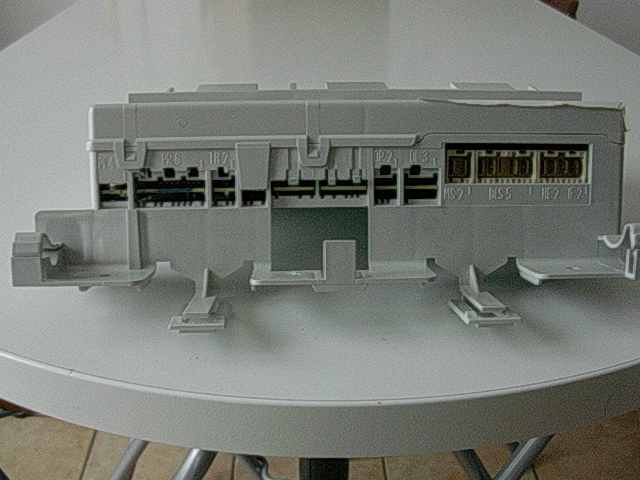

Moi non plus je ne suis pas technicien , mais si c'est la platine de puissance ( elle se trouve en haut , à l'arriere de la machine )qui est à changer , tu as juste a enlevé le dessus ,puis a deconnecter les connecteur et à enlever le boitier qui contient la platine de puissance et à remettre la nouvel ( elle est vendu dans le meme boitier ), ça prendre 1/2 heure .la platine de puissance communique avec le programmateur justement et si elle "merde ", elle affiche le code "F11" erreur de communication entre les circuit . Je veux pas t'influencé mais mes symptomes etaient qu'au moment de l'essorage est "bipait" 4 ou 5 fois je crois et affihait le code "F11"et plus rien , je me suis remseigné aupres de mon service apres vente , il m'on dit que c'etait la platine de puissance qui sur ce modele lachait souvent , biensur sous reserve mais il n'on jamais eu de souci particulier avec cette reference sauf justement avec cette platine , j'ai pris le risque de ne pas payé le deplcement d'un technicien , j'ai été chez eux acheté la platine (202€) suis revenu chez moi , echangé les cartes et c'etais reparti .

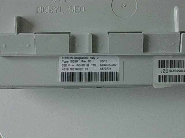

J'ai regardé sur le carton , en faite il appelle ça un module de controle (, alors c'est peut etre ça qui veux te changé , c'est de marque Bitron AAWCB-002
voila uen tit photo pour te montrer a quoi sa ressemble
le 28/10/2008 à 09:32
Oui , et si tu peux commence par là , ça coute rien et au moins tu sera , tien je te montre interieur
le 28/10/2008 à 09:38
Si tes en region parisienne ( essonne ) moi je veux bien te preté celle dont j'ai refait les soudures , mais sans garantie , car je l'ai pas testé vu que j'avais acheté deja la neuve jusqu'a qu'un collegue electronicien m'a dit qu'il avais reparer sa machine en reprenant les soudures , c'est ce qu'il m'a fait mais je sais pas si elle re fonctionne

Tout ce que je sais c'est que le module de puissance m'a couté 202 € , mais vu le prix qu'il te propose , ça vaux la peine d'essayé deja de refaire les soudures , de toute façon se ne sera pas pire , tu verra c'est un boitier blanc , situé a arriere , en haut de la machine , l'acces est facile , je comprend pas trop pq il veux te changer la securité de la porte , ques que vient faire là la securité de la porte ? evidement quand la machine ne fait pas sont cycle entier et qu'elle n'essore pas elle ne declenche pas l'ouverture de la porte , moi a chaque fois je faisais une vidange forcé pour pouvoir ouvrir la porte , mais la securité fonctionnais normalement .

le 02/11/2008 à 22:03
Merci à fazer911 pour ces précieuses informations et photos. Mon fils a refait les soudures, cela a l'air de fonctionner (trois lessives de faites). Et si un problème survenait encore, il saura au moins changer la carte grâce à tes photos. Encore merci à toi. J'ai tout de même économisé 500 euros (main d'oeuvre comprise) ou un nouveau lave linge. C'est très appréciable.
le 03/11/2008 à 08:30
A ba en voila une bonne nouvelle , et ta vu c'est franchememnt pas sorcier à demonter et en ces temps de ressetion financière..... c'est tjrs appreciable de pouvoir eviter de depenser des forture pour les autres , si on peux le faire pour soi meme

regarde un peu plus haut c'est de marque Bitron AAWCB-002 , mais logiquement tu va avec ta piece chez un fournisseur de pieces detaché whirlpool et il devrait te la trouvé sans probleme
