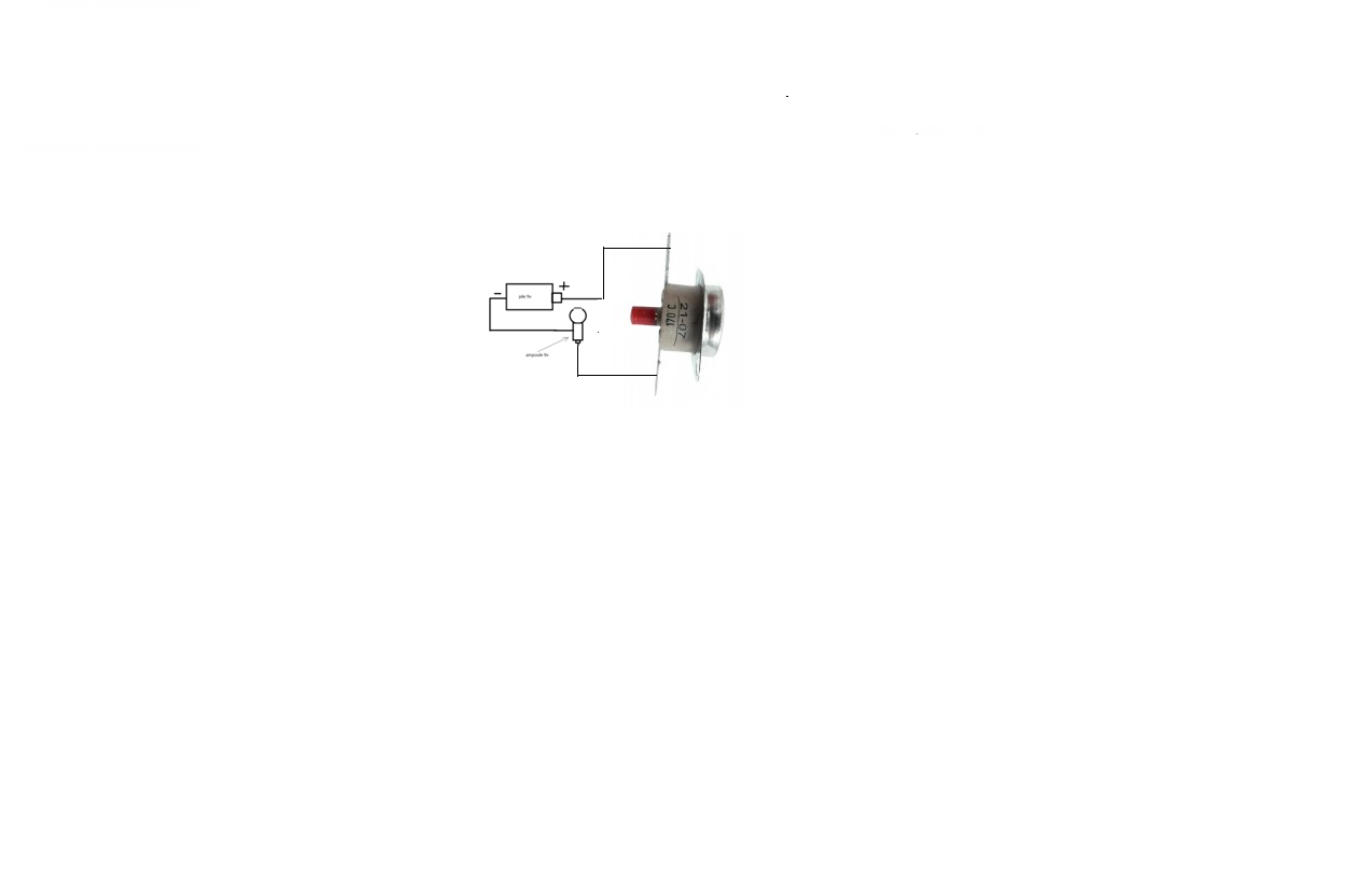

pour le contrôle d'un klixon ou thermostat réarmable ,se contrôle de cette façon:
prendre un multimètre ,mettre en position bip
le klixon doit être débranché: en mettant les deux fiches sur les deux contactes (le contact doit être fermé donc passante ,vous devez entendre un bip)
si pas de bip (c'est que le contact est ouvert donc non passant il est hs)

le 14/04/2019 à 20:04
bonsoir
faite cet essais: voir en pièce jointe.
la lampe doit s'allumer à froid (donc passante)
avec la source de chaleur la lampe doit s'éttiendre donc non passante, qui veut bien dire hs.
