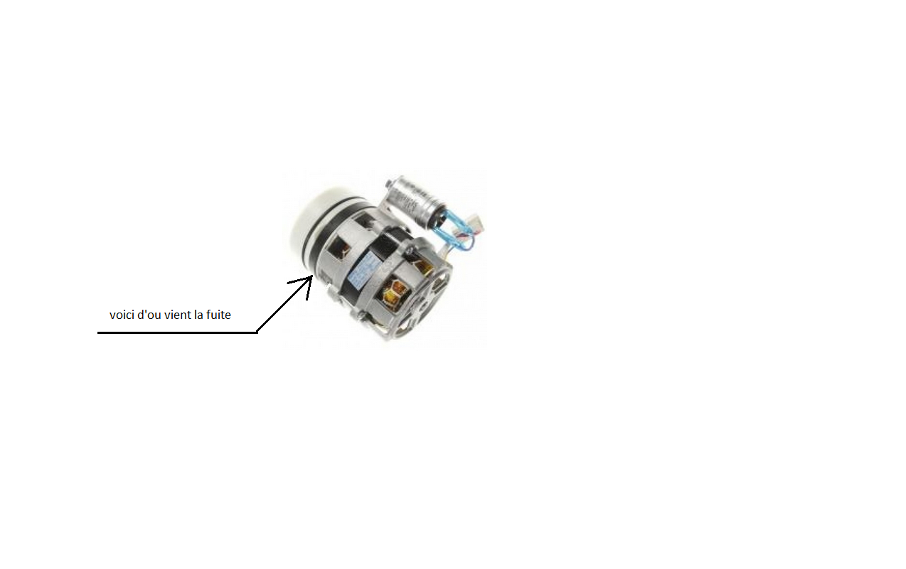

j'ai un souci avec un lave vaisselle Brandt dfh13256w, j'ai constater une fuite dernier coup et après avoir tout démonter(je suis dépanneur ) j'ai pu voir d’où ça fuyait, c'est a cote du moteur , il y a une petite fente entre la partie bobine du moteur et la partie ou se trouve l'eau, je vous met la photo pour mieux comprendre(si ca passe). avez vous une idée de comment réparer cela? merci a tous, je suis preneur des toutes infos.

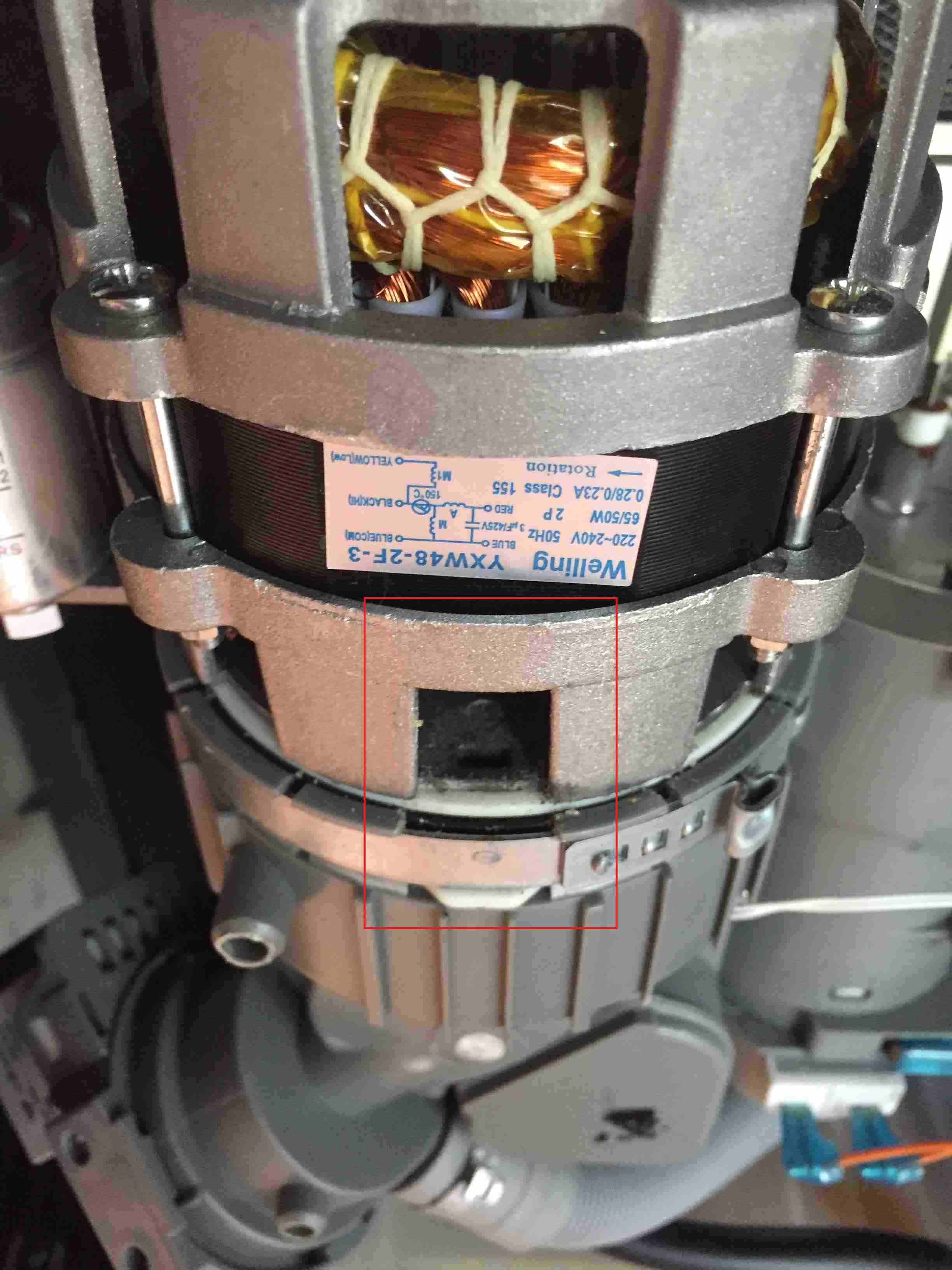

je mets la photo joint. Donc voila j'ai une fuite a ce niveau(flèche rouge) , c'est a cote du moteur , ca goutte a goutte en mode rinçage. si vous avez des infos je suis preneur.cordialement

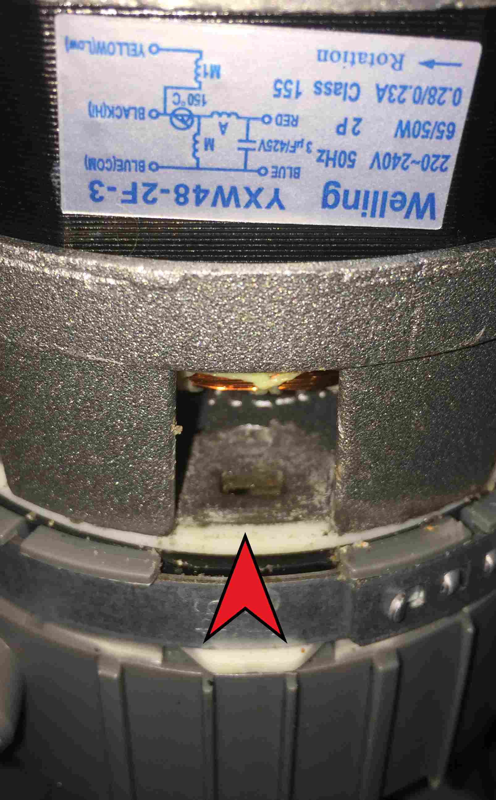

je rajoute une photo

vous avez votre pompe de cyclage qui est hs ou ko
le joint qui se trouve entre le corp de pompe et le moteur est hs ou ko
j'ai fais des recherches pour savoir si brandt vendez des kits de réparation sans succé
donc pour vous serez de changer la pompe complette (suivant l'âge de votre appareil vous pouvez prendre une pompe d'occasion).
vous êtes le seul à décider
