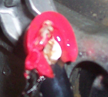

La durite de retour vers la cuve de mon lave linge Brandt Malice de type L10E WD 1211121
Brandt WTD1072F n'est plis fixée comme vous pouvez le voir sur la photo en pièce jointe. La fuite est très importante. Comment puis je résoudre ce problème. D'avance merci de votre aide. Cordialement. lvi

Pas vraiment nette cette photo, une autre, et prise de plus loin!
le 07/10/2009 à 06:39

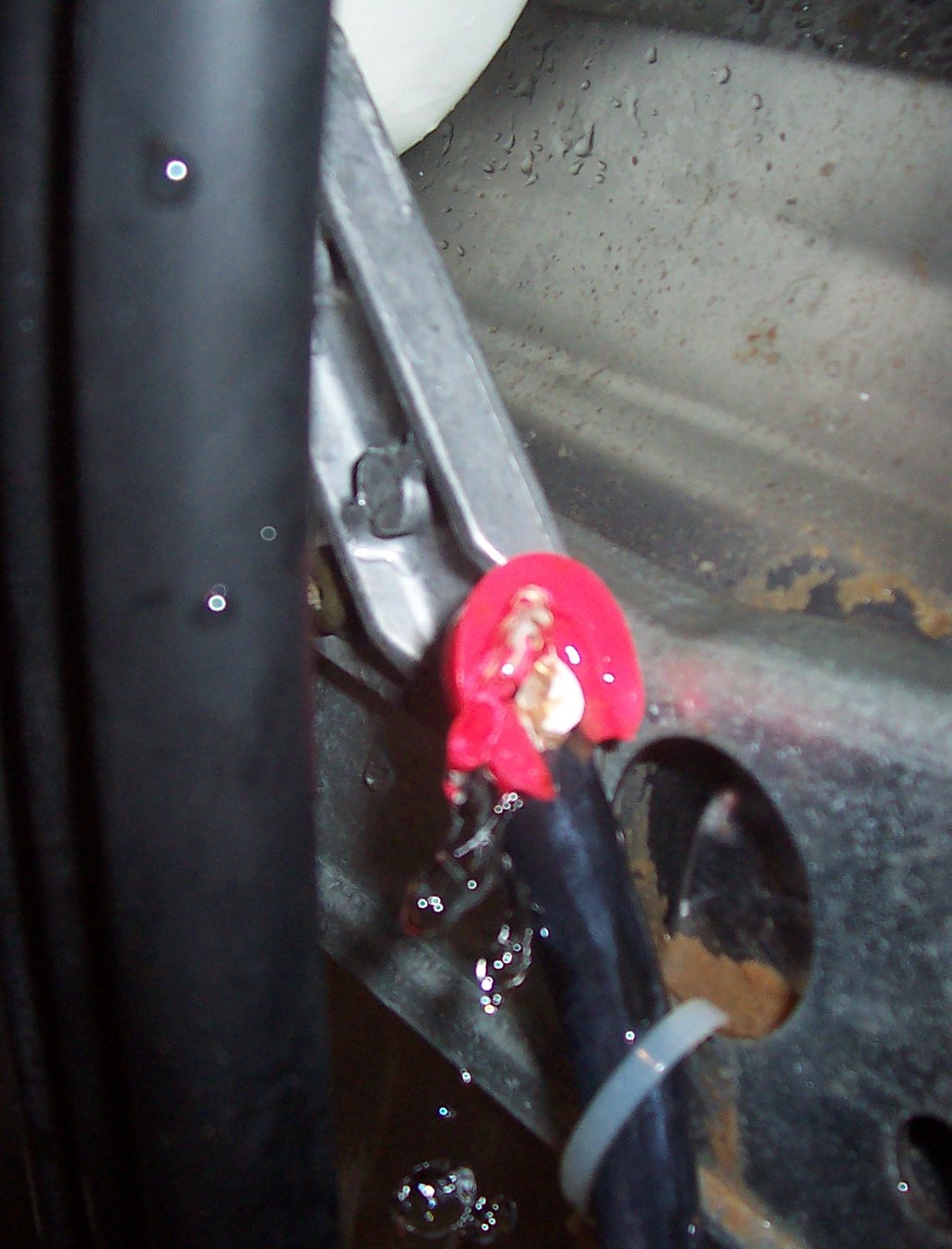

La photo d'origine était plus nette et prise de plus loin mais j'ai été obligé de la recadrer a cause de la taille du fichier joint (200 KO max).
Je vous en renvoi une autre. D'avance merci de votre aide. Cordialement .lvi
le 07/10/2009 à 10:57
Cette durite alimente la rampe de séchage sur ce type d'appareil.
Celle-ci a dû casser, et il vous faudra sans doute la remplacer.

le 07/10/2009 à 11:55
Il vous faut retirer le tambour pour accéder à l'intérieur de la cuve.
