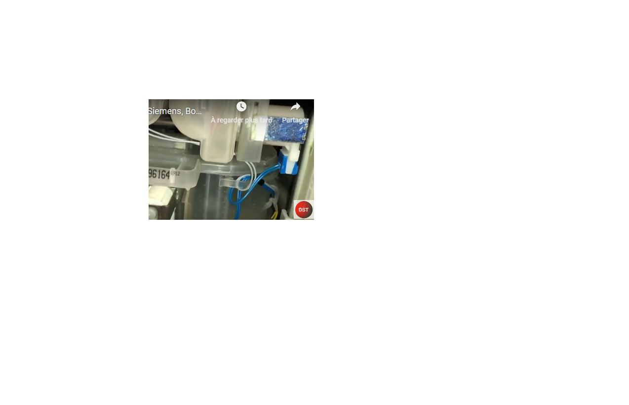

Lave vaisselle SN25L283EU/38
Code erreur E19
Pas de fuite, EV distributeur échangeur eau Hs, j'ai procédé à son remplacement. L'erreur s'affiche toujours.
Faut-il reseter le système, ou pas?
Avant de tout démonter je cherche à comprendre pourquoi cette Ev a "claquée. Quelqu'un peut-il m'expliquer?
Merci par avance

code E19 = électrovanne échangeur(la ou la fiche bleu de la photo )
Ce code indique généralement un dysfonctionnement au niveau du distributeur.

J'ai procédé au remplacement de l'électrovanne Hs sur le distributeur, et malgré cela le code est toujours présent.
Ensuite j'ai vérifié à l'ohmètre les moteurs de cyclage et pompe de vidange ( rien n'empêche la rotation de son hélice) du micro moteur, du contact de fuites.Tout est ok.
Reste-t-il autre chose à contrôler?
J'en viens à suspecter la carte, ai-je raison?

Bonjour , si elle était hs il est bien possible qu'elle ai casser aussi le module de puissance c'est rare mais ça arrive malheureusement.

Un spécialiste m'a vérifié les composants de la carte, et m'assure que tout est ok!
quelqu'un aurait-il une nouvelle piste?
