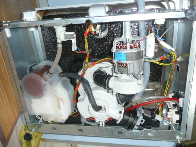

Sur mon lave vaisselle CANDY CDI 1012s, les 3 premières phases semblent se dérouler correctement: vidange au lancement, remplissage en eau puis vérification du niveau d'eau qui permet ensuite d'enclencher le cycle de lavage.
Il semble ensuite que le cycle de lavage reste bloqué dans sa position initiale et qu'il tourne indéfiniment.
Lorsque l'on ouvre la porte au bout de quelques minutes on constate: les paniers du haut et du bas sont mouillés (donc la pompe de cyclage fonctionne bien?) par contre l'eau et froide!!
Quel est votre diagnostic? Quels sont les éléments que vous me conseillez de controler?

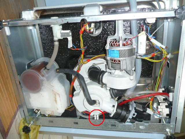

En complément de la description de la panne, voici une photo des entrailles de la bête: vue des éléments fixés dessous une fois le lave vaisselle sorti de son logement et couché sur le côté.
Compte tenu de mes connaissances très limitées je remercie par avance les personnes qui me conseilleront de m'indiquer quels sont les éléments à contrôler.

Voyez la résistance et le détecteur de présence d'eau qui interdit la chauffe s'il n'y a pas d'eau.
Voyez également la rubrique pièces détachées.

La résistance: je suppose donc que c'est une résistance type thermoplongeur et non pas type tunnel chauffant (rappel: lave vaisselle Candy CDI 1012s). Comment dois-je la tester?
Concernant le détecteur de présence d'eau: comment vérifier son bon fonctionnement?

Sur la base de vos conseils, voici ce que j'ai contrôlé:
1) résistance: mesuré à 27.5 ohmètres (j'en déduis donc qu'elle est OK)
2) le détecteur semble fonctionner normalement: lorsque je le dévisse et que j'appui dessus on entend le fonctionnement de la membrane. J'ai essayé de le shunter en réalisant l'opération suivante: branchement d'1 fil électrique à l'extérmité de chaque fil qui s'embroche sur les 2 languettes du détecteur puis contact entre ces 2 fils volants afin de simuler le fonctionnement de la membrane.
Bilan de l'opération, toujours le même problème dans le cycle: cycle bloqué sur l'aspertion et eau froide........
Quels sont vos prochains conseils??
Merci par avance,
Jean-Christophe

La résistance n'est alors certainement pas alimentée. remontez la filerie jusqu'à la carte.

J'ai vérifié comme convenu la filerie sans rien voir d'anormal: bon état du cable d'alimentation de la résistance ainsi que des autres. Rien de visible non plus au niveau de la carte que ce soit en partie supérieure ou inférieure....
Quelle sont les options restantes??

Faites une mesure de tension aux bornes de la résistance, si elle n'est jamais alimentée, vérifiez la sonde de température, et à défaut vous devrez incriminer la carte.
le 08/10/2009 à 18:35

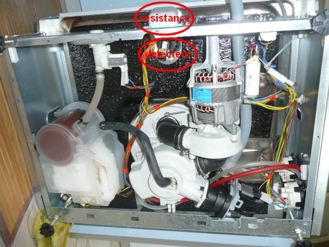

Je n'arrive pas à distinguer la sonde: pourriez-vous svp me l'indiquer sur la photo transmise.
Comment la tester??

le 08/10/2009 à 19:47
et voici...
le 17/10/2009 à 10:06
La sonde n'est à priori pas à incriminer.
Selon toute vraisemblance c'est donc la carte.
Un vendeur de pièces de rechange en ligne propose le module concerné à 76.52 euros.
Après comparaison avec d'autres sites tous les prix avoisinnent 80 euros.
Si je me contente de commander la pièce, y a t'il des précautions à prendre lors de son remplacement?
Un dépanneur local me met en garde en m'indiquant que le lave vaisselle et susceptible de s'être mis en "sécurité" et que le changement de carte requiert une ré-initialisation....
Info ou Intox?

Pas de réinitialisation ou programmation sur ce modèle...
