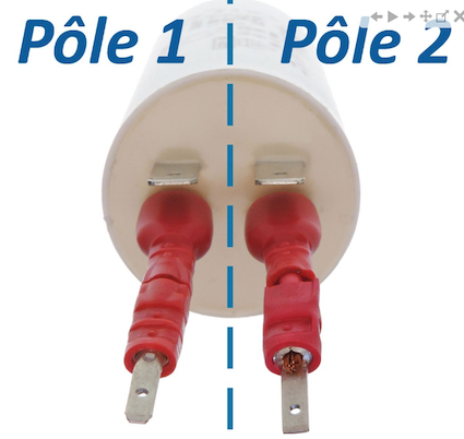

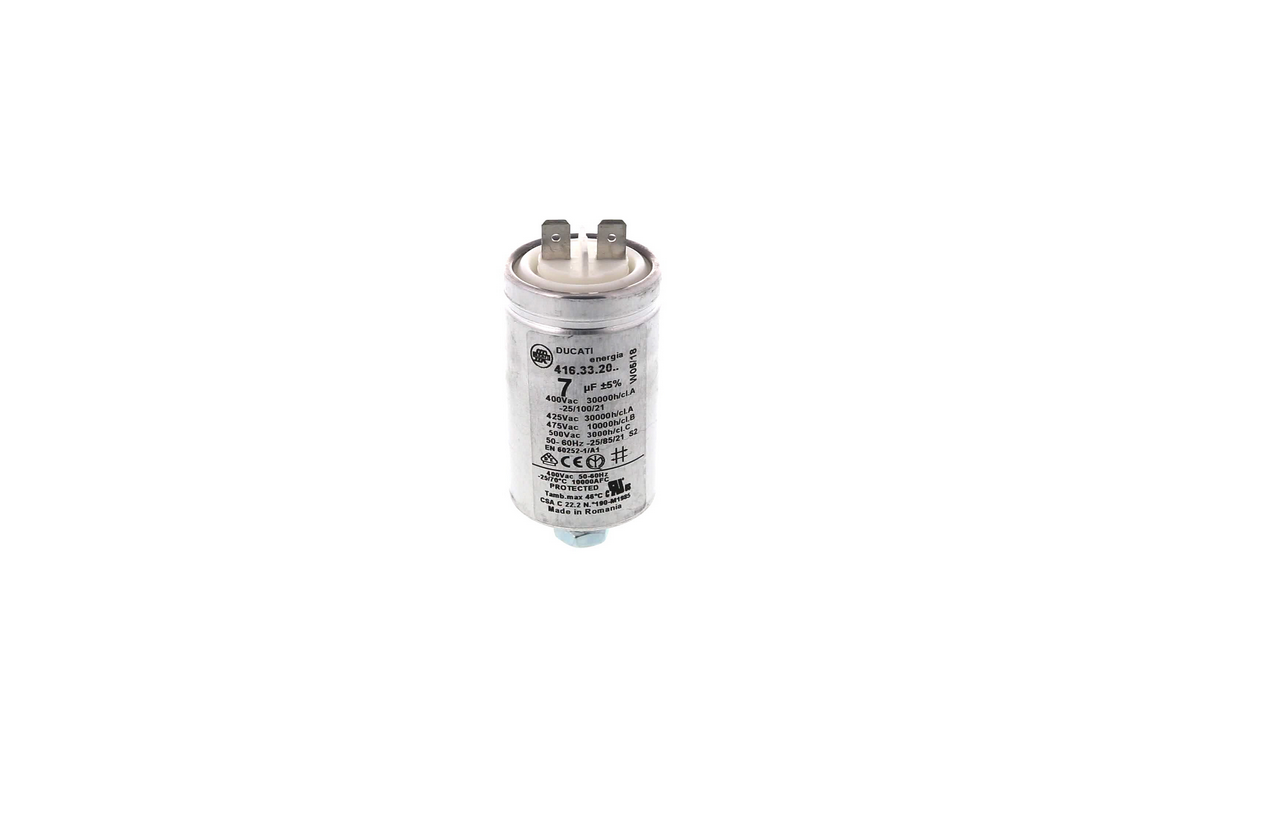

Bonjour et merci,
J'ai déjà commandé un condensateur 7uF(Photo)
J'espère le remonter correctement
1- je suppose que le condensateur n'est pas polarisé
2- je raccorde sur une seule cosse comme sur la photo
3- j'utilise directement la cosse qui relie déjà mes 2 fils
4- j'ajoute un capot de protection
5- j'appelle les pompiers... ;)
le 02/11/2018 à 08:42
au lieu de réduire ,vous aurez coupé la fiche et mettre directement les cosses fastons qui s'adapte au condensateur.
et si le condensateur relache par la suite ,vous remettez le même que vous avez acheté.
moins de pièce il y a, moins de problème vous aurez.
