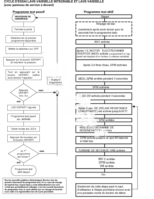

J'ai récemment eu une panne sur mon lave vaisselle Whirlpool ADP 6834 PC modèle 851153529960, qui dans un premier temps m'a affiché l'erreur F1, j'ai donc acheté le fameux capteur OWI qui normalement été la dites panne et étant donné l'âge de mon lave vaisselle (presque 9ans) j'ai acheté une pièce neuve.
Seulement maintenant après avoir remit en route le lave vaisselle, celui ci m'affiche au bout de 5min de cycle e code erreur FA.
Ai je oublié de faire quelque chose ? J'ai ouïe dire qu'il y avait une manipulation de reset mais je ne trouve rien de précis concernant mon modèle.

F1 c'est la CTN et non l'owi
Le code FA , ça c'est OWI effectivement.
Vous avez remplacé l'owi, il nécessaire de le calibré grâce à la procédure TEST.
Je vous ai joint en photos la procédure test.
CDT, Yann

La CTN c'est bien la sonde de température ? Cette même sonde est bien intégrer à l'OWI sur mon modèle non?
Concernant la procédure de test je pense avoir réussi la phase passive mais pour être honnête sur la phase active je n'ai pas tout comprit a la démarche lol.
Puis je vous joindre une photo du panneau de commande de mon LV afin que vous puissiez me traduire le test avec mes boutons dispo.
Un grand merci pour votre temps.
