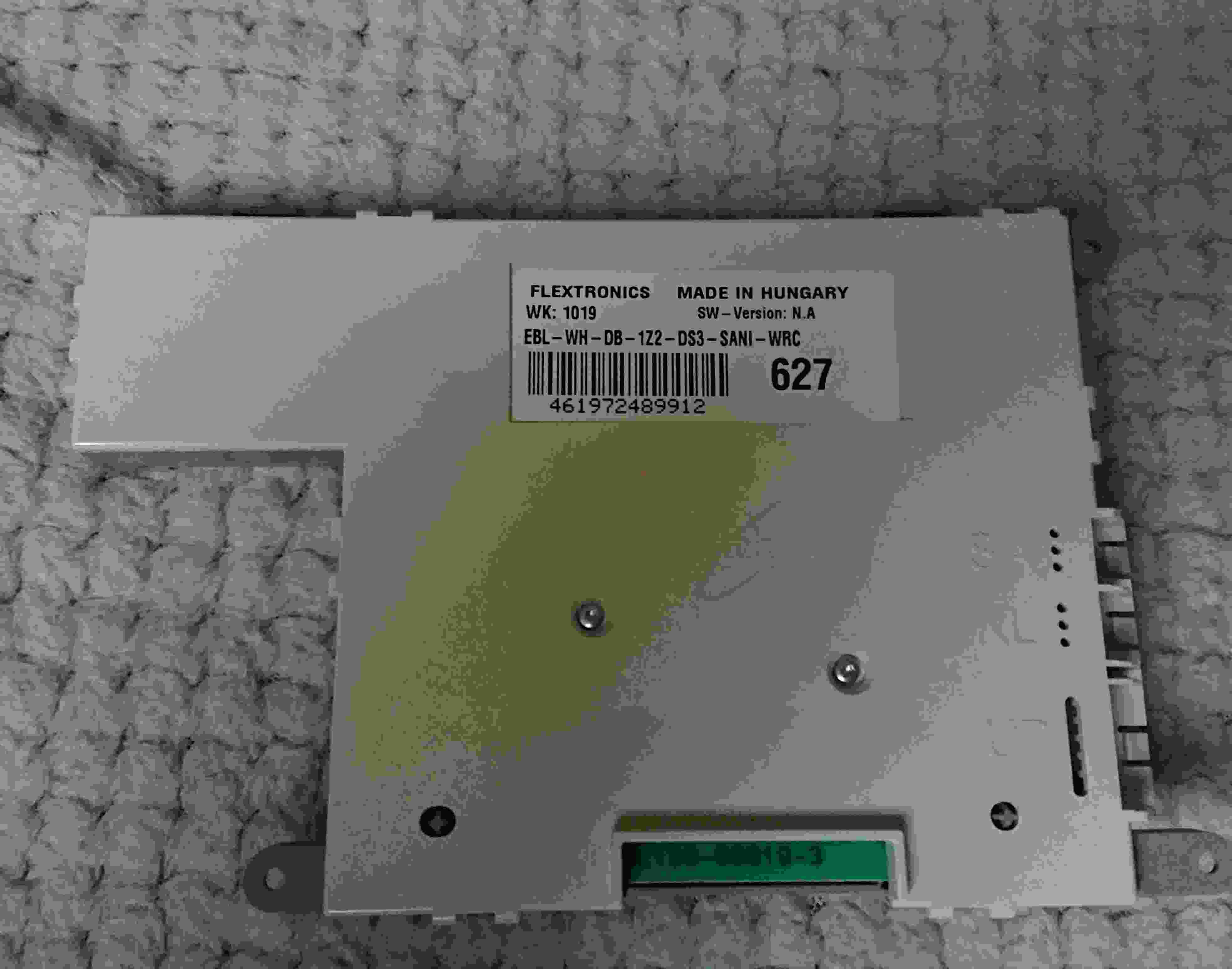

bonjour,je possède un lave vaisselle whirlpool référence : ADG 688 WH
et hier j'ai fais un rinçage avant de lancer un programme de lavage et une fois le rinçage terminé ,je l'éteint,sélectionne le programme de lavage intensif et je vais pour l'allumer et la rien ne se passe comme si qu'il était déranger et une odeur de chaud me vient au nez ,elle provient du bandeau de contrôle.
donc depuis il est HS et je voulais savoir si c’était réparable et avec quel pièce détachée ou est ce qu'il est bel et bien HS ?

avant toute chose, voir si le tableau électrique est disjoncté ,le différentiel?
je pense que suite à une sur tension,le module est HS ,mais peut être réparable à un coût inférieur à une carte neuve.
à vérifier visuellement, l'état des composants.

le 16/08/2018 à 15:58
la carte de controle ( module) de votre machine est soit une D1403 ou une AL130-0045.
secteur présent rien ne s'allume c'est à coup sur la partie alim haute tension+325volts de la carte qui est HS en court jus suite à surtension du secteur 230v.
panne connue réparable sans pb sauf si ..... le flash à tué le microcontrôleur de la carte.
dans 70% des cas la répar est possible même avec une D1403 particulièrement capricieuse

Bonjour je voulais savoir si il s'agissait bien de cette pièce qui pose ma panne sur mon lave vaisselle whirlpool adg688wh ?
Et si oui où puis je la commander ?
le 18/08/2018 à 13:04
Je vous joint une deuxième photo de ma carte
