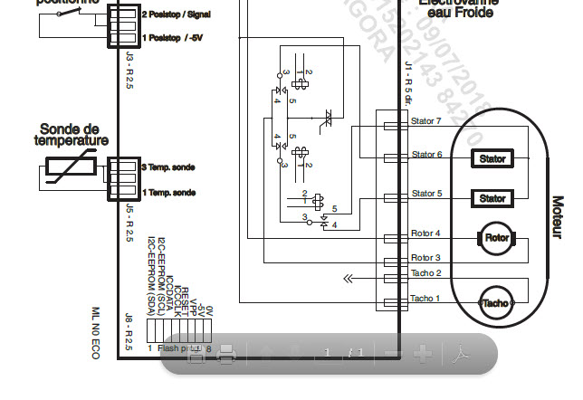

bonsoir a tous
sur cette machine a l allumage rien ne demarre mais les 3 voyants de droite sur le bandeau clignotent en permanence
merci de me donner quelques conseils pour elucider ce probleme

ce code défaut indique:
soit un défaut verrouillage couvercle soit un défaut de moteur.
je penche plutôt sur le moteur.
faites l essai suivant:
démonter le coté coté poulie tambour.
démarrer un programme
dans les dix secondes suivantes, faites tourner la poulie a la main (en faisant attention de ne pas vous blesser).
si le programme démarre changer le moteur.

le 09/07/2018 à 14:23
bonjour choua34
merci pour ces renseignements par contre comment faire pour tester la tachimetre?
couleurs de fils?valeur hommique?
je pense que la tachi peut se trouver en pièces detachees?
merci d avance
dada85
le 09/07/2018 à 22:35
la tachi peut se mesurer coté platine (voir schéma ) soit au bornier moteur.
sa valeur est de 90 ohms + ou - 10%
le stator 1.8 ohms + ou - 7%
le rotor 1.7 ohms + ou - 7%
le 09/07/2018 à 22:38
la tachi ne se remplace pas seule, il faut commander le moteur complet
le 14/07/2018 à 12:32
merci choua34
j ai effectue les mesures j ai 101h pour la tachi 2.8h pour le stator et6h pour le rotor
est ce normal mes charbons sont en bon etat
cdt dada85
