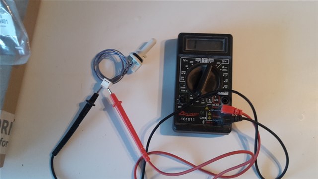

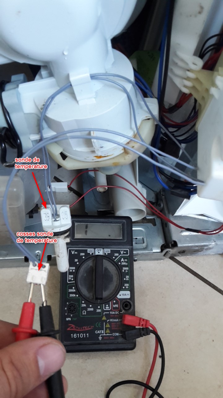

J'ai effectué les mesures comme indiqué sur l'image. l'ohmètre ne bouge pas.
Merci de vérifier ma procédure de mesure de la sonde via la photo jointe et merci de m'indiquer si cela veut dire que la sonde est KO.
Cordialement,
le 21/06/2018 à 10:47
Votre calibre est trop bas, augmentez sur 2000, puis sur 20 K.Si vous avez toujours l'infini, alors la sonde sera coupée.

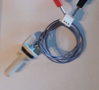

j'ai exactement la même valeur au ohmètre .... (j'ai testé avec les différents calibrage)
Je n'ai pas encore eu l'occassion de la brancher dans le lave vaisselle mais je pense que ca ne va rien changer du coup ...
j'ai recu une pièce défectueuse ou je ne mesure pas la sonde correctement ??
Cordialement,
le 29/06/2018 à 10:53
Vos pointes de mesures en touches vous indiquent bien un résulta à 0 ohms ?
Si oui, vous ne devez pas mesurer la sonde correctement, votre calibre ne convient pas.
le 29/06/2018 à 14:38
Merci pour votre réponse.
mes mesures indiquent 1 ohm peu importe le calibre sélectionné.
j'ai testé sur la résistance du lave vaisselle, j'ai bien une mesure de 28, l'ohmetre fonctionne donc correctement.
je touche bien les cosses métalliques dans le connecteur avec mes pointes de touche.
j'ai également essayé d'inverser le rouge et le noir (des fois que ...)
toujours même mesure
