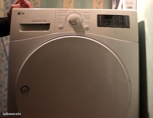

sur mon seche linge lg sensor dry 7kg
reference ; rc7011wh
l alarme filtre s allume le seche linge s arrete et sonne 30s apres avoir demarré
en cycle froid il s arrete pas
--j ai un autre s linge lg dessus j ai pris le klixon rearmable et la sonde qui est juste a coté que j ai mis dans le sensor dry est bien toujours la meme panne alarme filtre
c est galère galère
il y a pas un reset a faire comme les s linge Whirlpool ?
