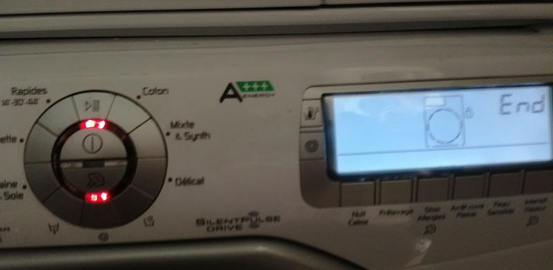

j'ai un soucis avec un Lave linge Hoover, modele DST10146PVG.
Il est bloqué en fin de'essorage, le cadenas ne s'efface pas, bien que END soit affiché.
j'ai essayé de le débrancher pour reseter la machine mais rien n'y fait, appuyer plusieurs secondes sur depart differé ne fait rien non plus.
Merci d'avance pour toute l'aide que vous pourriez m'apporter
je joins une photo de ce que je vois sur l'afficheur

Le hublot reste verrouillé ou pas ?
le 17/04/2018 à 07:39
oui le hublot reste verrouillé,
j'ai laissé allumé quelques temps et le code erreur E07 s'affiche desormais

bon ecoutez, j'ai du mal à saisir, mais j'ai ouvert la machine pour au moins ouvrir le hublot et liberer le linge, et en rebranchant pour tester, ben la machine etait debloquée.
Alors ce peut il que ce soit un defaut du verrouillage electronique?

- attention toutefois a ceci : ce code erreur E07 n'est pas censé correspondre a ce cas de figure:
- le remplacement de la sécurité porte réglera le problème.
- le code E07, il impute en fait un souci de rotation moteur.

Bonjour nouveau sur ce forum tombant par hasard sur le même problème que moi sur la photo symbole cadenas fermé END par contre je peut ouvrir le hublot ?
il y a t'il une combinaison pour effacer le défaut ou faut il intervenir quelque-part ?
