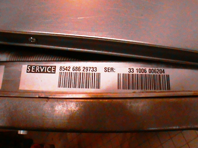

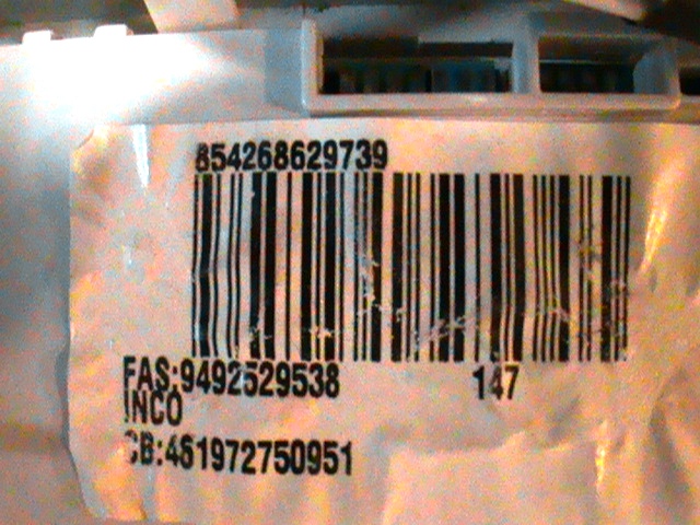

Comme tout était normal coté actionneurs et coté capteurs j'ai sollicité un dépanneur d'électronique à qui j'ai confié les deux cartes neuves et les deux cartes d'origine. Ce dépanneur a découvert que la carte neuve programmée conformément à la plaque signalétique de la machine 854268629733 était différente de la programmation de la carte d'origine .....739 !
Ce jour la carte d'origine dépannée fonctionne correctement, il s'agit bien d'une mauvaise programmation de la carte neuve lié à la conception de cette machine. Le fournisseur n'est pas en cause moi non plus et de plus j'ai acheté une carte d'affichage pour rien !

Cela est très étonnant, car Whirlpool prend strictement les données depuis son étiquette service, le code barre sur la machine pour programmation.
le 19/03/2018 à 16:57
Et bien il faut vous rendre à l'évidence la photo sur le message précédent est prise sur la carte d'origine dépannée et qui fonctionne (739), la carte neuve (733) conforme au code barre de la machine photo ci-jointe, ne fonctionne pas !
Alors ??
le 19/03/2018 à 18:14
Alors, le constructeur recommande toujours le relevé de l'étiquette service pour la programmation, c'est un cas jamais croisé à ce jour... Il doit y avoir une explication, mais certainement dans le sacre saint de Whirlpool...
