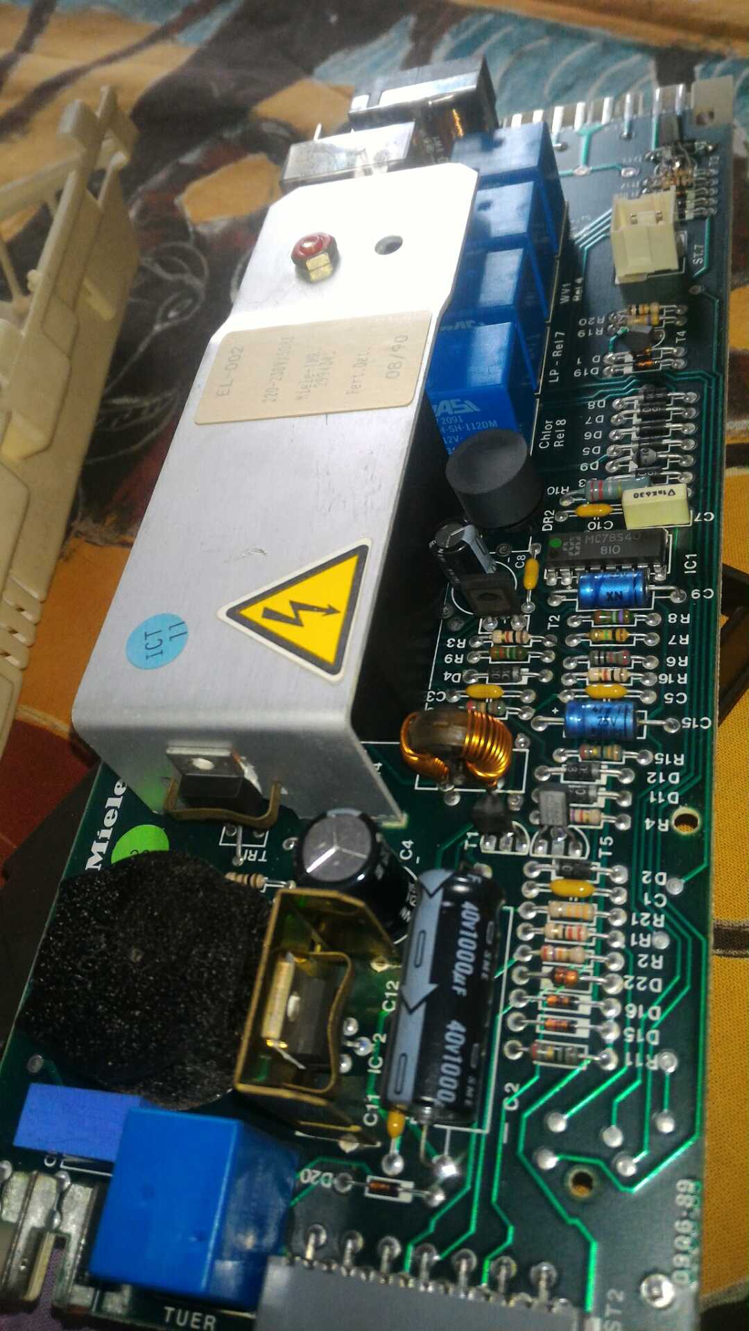

Je viens vers vous car j'ai un souci avec mon lave linge miele w797.
La porte s'ouvre dès que je j'appuie sur le bouton marche.
J'ai contrôlé le bon fonctionnement du bouton ouverture porte ainsi que la sécurité de porte également et les 2 fonctionnent correctement.
J'ai lu un article d'un internaute qui a ce problème sur un lave linge miele plus récent et il a été orienté vers un triac défectueux . Y aurait il ce composant sur ce lave linge de 1989 ?
Auriez vous des conseils pour résoudre ce problème svp car j'ai vraiment envie de garder cette machine malgré son âge

C'est en effet une possibilité. Miele connaissait déjà l'électronique dans ses appareils à cette époque, il faut remonter la filerie du verrou de porte, jusqu'au module et vérifier le triac s'il c'est le composant retenu pour la commande du verrou de porte.

J'ai ouvert le module
Sauriez vous ou se trouve le ou les composants a changer svp ?
Voici une petite photo
Jlouis
le 11/02/2018 à 12:54
Il y en a trois visible en TR, T2, et IC2.
le 11/02/2018 à 14:58
Je peux les commander facilement ?
le 11/02/2018 à 16:37
Il faudra aller sur un site électronique, idem pour le diagnostic au composant si c'est ce que vous souhaitez faire.
