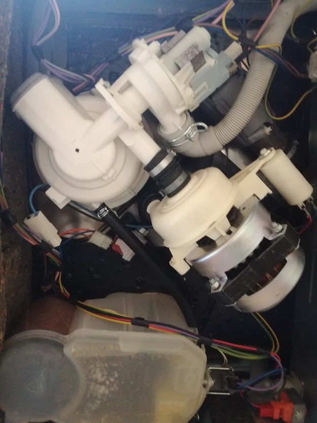

J'ai un code panne E10 sur lave vaisselle Indesit IDL557.
J'ai donc regardé et c'est un souci sur circuit de chauffe.
Le souci est que c'est aléatoire, beaucoup de cycles arrivent jusqu'au bout sans souci et de temps en temps, à la fin du cycle lors du séchage, on finit en code erreur E10.
La résistance fonctionne bien. Que pourrais-je tester de plus ?

Vous pouvez vérifier la valeur de la sonde de température, mais elle sera sans doute ok. Ce peut être lié à une anomalie électronique par exemple.

Le code panne e10 , apparaît si :
La résistance de votre lave-vaisselle est défaillante.
Le câblage, la filerie ou encore le connecteur sont défectueux.
Le pressostat haute pression (si celui-ci est présent dans votre appareil) est probablement endommagé.
La carte électronique de votre lave-vaisselle est peut-être défectueuse.

Merci pour vos réponses.
J'ai un doute sur l'emplacement de la sonde de température... Quelqu'un peut-il m'aider svp ?
le 21/02/2018 à 09:45
Elle est reliée au module électronique, situé dans la porte de façade.

J'ai trouvé une vue éclatée de mon lave vaisselle
et je cherche donc comment trouver la pièce 15...
quelqu'un saurait m'aider ?
le 15/05/2018 à 19:48
Ce n'était pas la sonde de température, car en essayant de la changer, j'ai maintenant le code erreur "A04 : Problème de sonde de température."
