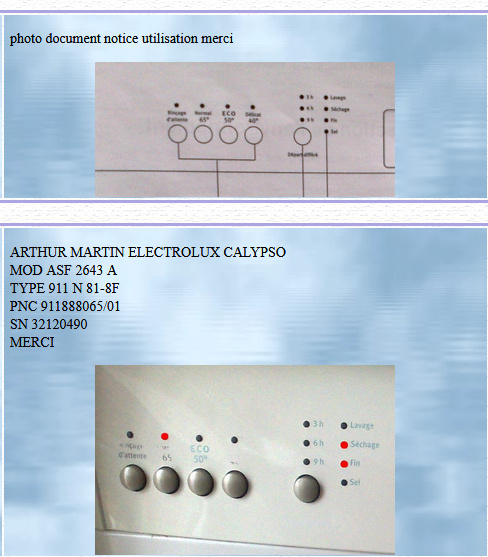

bonjour j'ai un problème avec mon lave vaisselle électrolux calypso ASF 2643 A
Avant la fin du cycle les voyants de T°65°, séchage et fin clignotent soit environ 30 minutes après le départ .Quand je retire ma vaisselle elle est plus ou moins propre et chaude et il reste de l'eau au fond de la cuve.la pompe de vidange fonctionne ; D’où vient le problème ?
En espérant que cela n'a rien de grave pour la suite mais cela m’inquiète un peu.

Si l'appareil ne se vide pas, voyez dans un premier temps la pompe de vidange, si une gène ne serait présente dans son hélice.

Bonjour ,
la pompe de vidange fonctionne correctement puisque au départ de la programmation elle fait son travail , c'est seulement en cours de programme que la machine s’arrête et que les voyants clignotent

Au moment de l'arrêt: L'eau est elle claire ? L'eau est elle chaude (vapeur ?)
le 28/01/2018 à 15:26
L'eau est sale et elle est chaude
le 28/01/2018 à 19:56
Ok, donc c'est la vidange qui doit arriver ensuite. Il est possible que la pompe se bloque sous l'effet de la chaleur. Tentez un programme à plus basse température, ou le trempage à froid par exemple.

Bonjour ,
j'ai effectué un lavage avec le programme délicat à 40° , résultat le temps est passé de 30 min à tout juste 20 min , l'eau était sale ,chaude et restée dans le lave vaisselle
le 04/02/2018 à 13:26
Cela ressemble à un blocage en vidange. La pompe peut être en cause.

Bonjour j'ai effectué 2 lavages de rinçage,donc a froid ,et tout a fonctionné correctement.
Serait-il possible que ce soit la résistance , tunnel chauffant ou thermoplongeur ( je ne sais pas ce qu'il y a à l'intérieur )qui pourrait être en cause ? Suite à ça je referai un programme normal à 65°

Si l'eau est chauffée, non. Par contre la pompe peut se bloquer sous l'effet de la chaleur de l'eau.
le 07/02/2018 à 09:27
Bonjour , serait-il possible que la pompe de cyclage envoie une information à la carte électronique suite à un défaut et donc provoque la panne ?
Je ferai un contrôle pour la pompe de vidange , merci
