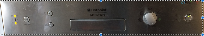

Les voyant de notre lave vaisselle hotpoint LFSA+ 2288A clignotent après le lancement des lavages.Cf photos
L'eau arrive, puis repart.Une fois ou deux... Au début le cycle se lançait puis s'arrêtait après moins d'une minute.Maintenant le code panne apparaît dès la première vidange. La vidange se fait mais la pompe semble tourner bien longtemps !
Les voyants "lavage" et "fin" et "on-off" se mettent alors à clignoter.Je ne sais pas où trouver la signification de ce code panne !

La doc constructeur indique un défaut 13 qui incrimine la carte électronique en ce cas.

Le module est situé soit en bas derrière la plinthe, soit dans la façade de l'appareil.
Pour un tarif il faut compter de 120 à 150€ environ.
