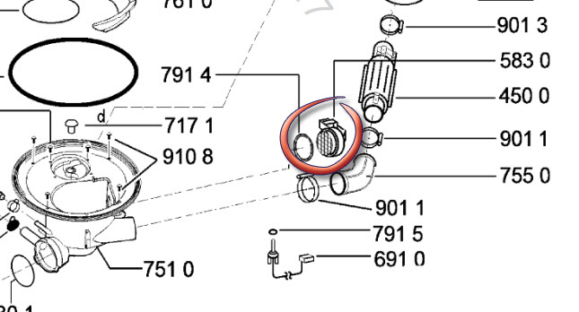

mon lave-vaisselle LADEN (C869, 8510-008-29850) s'arrête au bout d'une minute et clignote 11 fois. çà correspondrait à un problème avec le détecteur de présence d'eau (OWI).
Est-ce bien çà la panne ?
Si oui, où est placé ce détecteur dans la machine ? Et comment le démonte-t-on ?
Merci pour votre aide
le 10/12/2017 à 19:26
le OWI est visible en retirant le filtre métallique de cuve.
vous apercevez une pièce ronde avec grille noire. c'est cette partie qu'il faut nettoyer a l aide d une brosse a dents.
si ca ne suffit pas, la démonter pour nettoyer.
l accès se fait par dessous en faisant tourner la pièce d'un quart de tour puis en tirant.
si ca ne suffit pas, remplacer le OWI.

merci pour ces explications précises et très claires: j'ai suivi vos indications et la machine semble re-marcher normalement maintenant.
Encore mille mercis !
