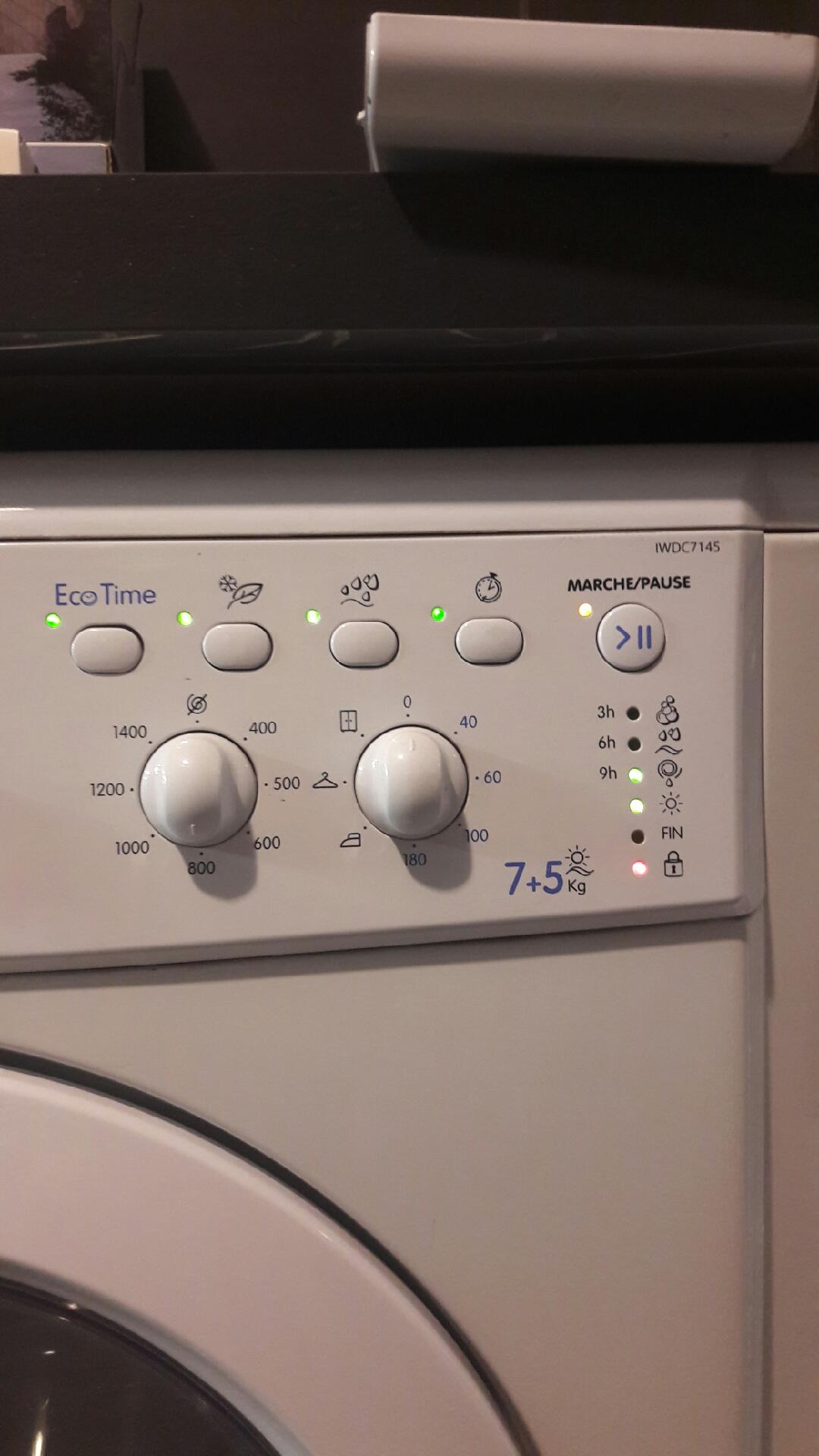

panne de ma machine a laver.
je lance un programme et elle s arrete au bout de 5 minutes ou des fois 15 ou 25...et tout les voyants horizontaux clignotent et j ai les voyants verticaux fixent(verrouillage porte,le soleil et essorage)
quelqu un connait ce code panne ou aurait une idée?merci

j ai trouvé le meme sujet sur le forum avec une machine sechante en 7+5kg alors que la mienne est une 7+4kg et on parle d un code F13
cijoint la photo du sujet vu ici et c est le meme code erreur
le 05/12/2017 à 18:03
c'est en effet le code panne F13 qui indique un défaut de la CTN de séchage (en court circuit ou coupée).
