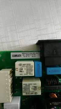

Bonjour, je suis à la recherche d'information concernant un module de puissance sur un lave vaisselle de marque SIEMENS, type SN26M280FR/18
type SM6P1S, le module porte la référence 9000376770 ver: EU, le module de puissance semble être en cause dans la non mise en marche de la résistance collier insérée dans le corps du moteur-pompe. Je pense qu'un des relais de puissance est HS, mais je ne sais pas lequel commande la dite résistance, l'un d'entre vous aurait il la solution. Merci à ceux qui voudront bien s'attarder sur mon cas. Un module de prêt m'a été prêté et le lave vaisselle est reparti, mais j'aimerai bien changer le ou les relais de puissance en cause.

Le mieux reste de suivre la filerie, trouver le connecteur sur le module, et remonter les pistes de celui-ci jusqu'au relais concerné.

Bonsoir Sebmenager, j'ai essayé de "pister" avant de poster mais comment savoir que tel ou tel relais est incriminé quand la map cuivre couvre les deux. J'avais espoir que l'un d'entre vous était habitué à ce genre de panne qui sont parfois récurrentes sur certains modules. Le code erreur affiché, que j'avais oublié lors de mon premier courriel était E 02 lors du premier affichage et donc de la panne.

la R de chauffe arrive sur le connecteur blanc qui a 7 broches le contact 1 est celui qui est prés du bord de carte
le cablage de ce connecteur est
1 R de chauffe va à la phase via le relais HF7fd coté bord carte
2 watch dog relié au micro dsp via 2 x 51 K et un circuit écrêteur
3 R de chauffe va au neutre via l'autre relais HF7FD et une R de 0.01 ohm ( Dale WSR2)
4 et 5 relié à Terre
6 relié phase prise courant
7 relié neutre prise courant
je vais sans doute vous décevoir mais je ne pense pas que l'un de ces relais HF7FD soit la cause de votre panne il faut chercher du coté de la commande de ces relais
cdlt
mamigas

Bonjour mamigas, je te remercie pour tes précisions sur la configuration de la carte, je vais essayer de faire une compil de tout ce que j'ai pu recueillir en terme de renseignements sur cette carte et je reviendrai vers vous si je découvre l'origine de ma panne. Merci à tous de votre sollicitude, et surtout de votre compétence. Cordialement
