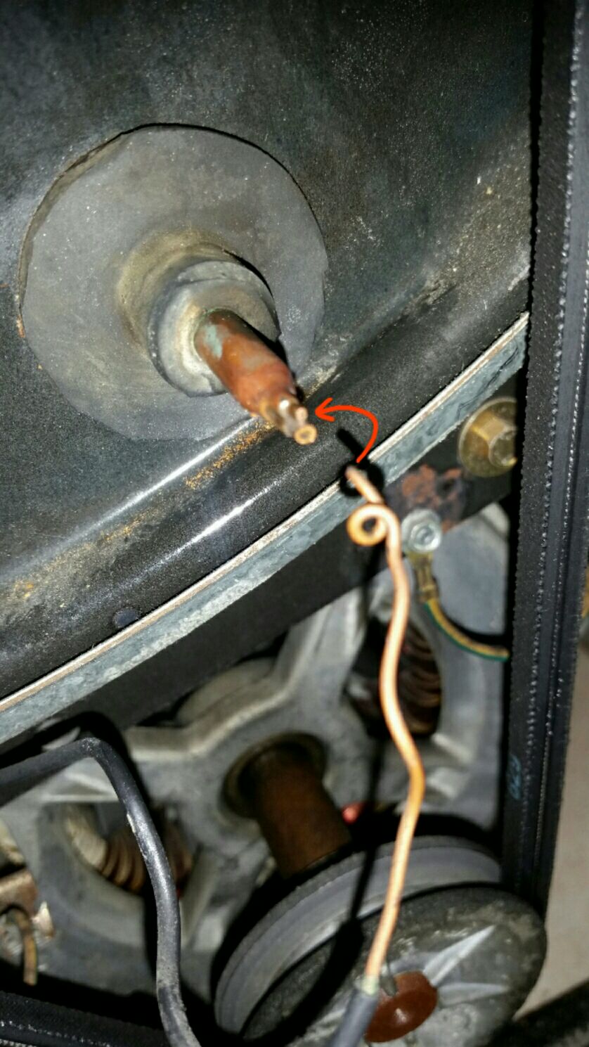

Mon lave linge avait des fuites d'eau. Je l'ai donc démonté et observés. J'ai constaté une fuite au niveau d'un tube en cuivre relié au tambour. L'eau fuit au niveau du tru que l'on aperçoit sur la photo. Il y a également un cable qui a été sectionné et qui devait être relié à la partie haute du tube. Ma question est la suivante. À quoi sert ce tube. Si je ressoude le cable à la partie haute, la fuite en goute à goute s'arrêtera t elle à partir de ce trou ?
Merci de votre aide.

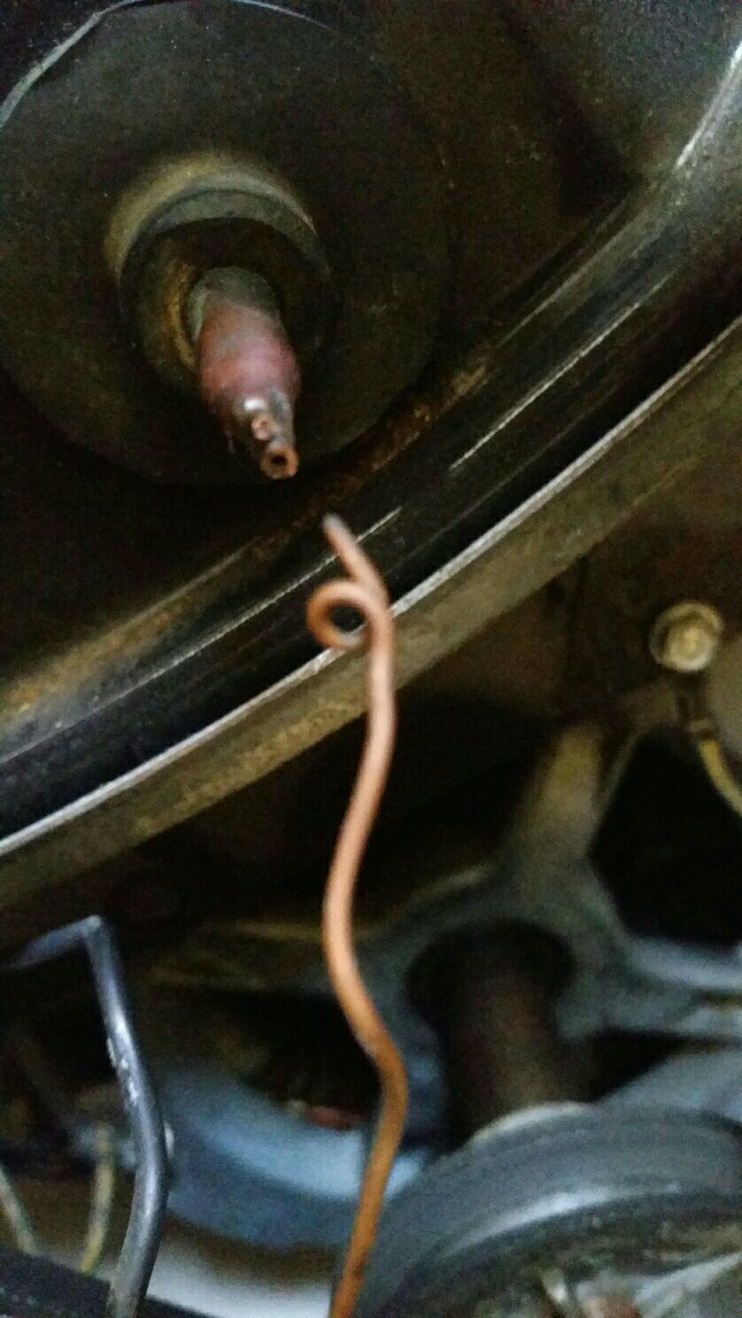

Désolé pour la mise au point mais on voit mieux le trou par lequel vient la fuite en goute à goute.

c'est une sonde de température le câble à était arraché de la sonde je suppose du à l’essorage.
- donc remettre le câble dans le trou et soudé à l'étain (puis contrôler sa valeur)
le 21/10/2017 à 09:23
C'est un thermostat à bulbe. Etant cassé, son gaz s'est échappé, il faudra le remplacer, pas d'autre solution.

Merci pour toutes vos infos. J'ai effectivement commencé à le rechercher sans succès pour le moment. Je crois bien que je vais devoir m'acheter une nouvelle machine.
Merci encore.
le 23/10/2017 à 17:40
Il existe des thermostats universels, cela vaut le coup au moins de regarder.
