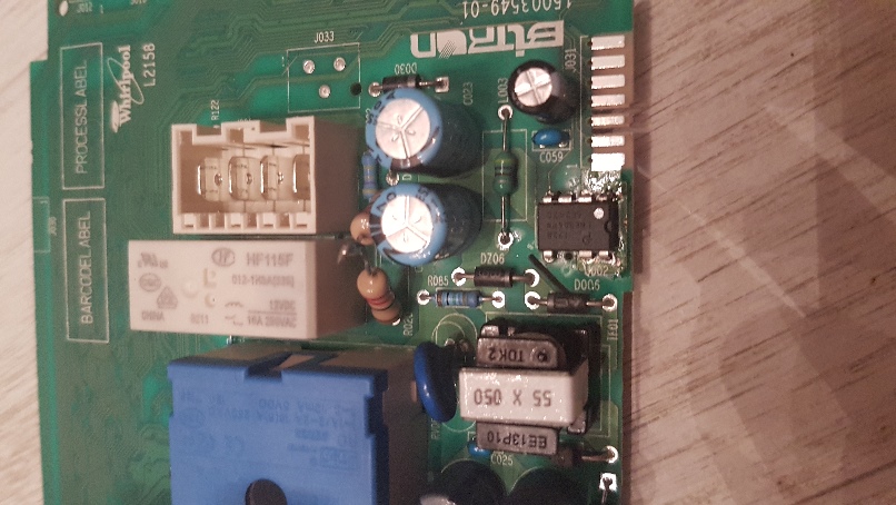

petite question, suite à réparation d'une carte L2158 sur un lave linge qui faisait état logique d'un LN304PN, d'une self 470uH et d'une resistance 33Ohm HS, je me suis présenté dans un magasin de composants pour effectuer la répa.
pour le remplacement du LNK et de la self, pas de soucis, par contre pour la resistance, on m'a conseillé (après application du coef de conformité de valeur de resistance...) de monter 2 résistances de 22ohms 1W en série.
est ce que vous pensez que c'est un bonne idée et si non pourquoi?
merci d'avance pour vos conseils

bonsoir
r020 qui fait normalement 22 ohms ( rouge rouge noir doré)
doit être remplacé par une 33 ohms 3w
le 18/10/2017 à 20:08
Ici c'était déjà une 33ohms orange orange noir doré
le 18/10/2017 à 21:52
bonsoir
Les alim des cartes sont "optimisées" pour un secteur fourchette 110/150v qui est le secteur US
chez nous c'est du 230+/-10% ce qui fait quand même 253 max voire 260/265 si temps orageux
sur la L1782 ou L1799 L2158 la ballast fait bien 33R/2W alors que sur la L1373 c'est du 22R en 1W .... mais c'est pour une ligne HT de 210v alors que chez nous il y a 325v sur la ligne HT
A mon avis il est capital d'augmenter sensiblement la valeur de la R ballast et surtout surtout de choisir le bon type de résistance anti surge et flame proof ce qui n'est pas le cas des kits "tout prêt à 8 euros" qu'on trouve sur la bay et amazchose
mais bon il n'est pas interdit de vivre dangereusement
la seule contrainte : ne pas dépasser le BVDss du power switcher qui est de 700v .... mais le fabricant du LNK : Power Integration recommande par souci de sécurité de ne pas aller au delà de 650v... à vous de jouer
cdlt
mamigas

merci pour ces infos, j'ai remonté la carte, tout est ok, ca refonctionne, par contre je doute que les resistances conseillées soient bien des anti surge flameproof...
le 20/10/2017 à 10:34
c'est l'avenir qui le dira si repanne dans les 6/9 mois ça sera sans doute à cause de R par migration de la couche métal ( évaporation sous vide )

Bon j'ai récupéré la machine a la maison poir tester tout ca, elle s'allume, par contre a par la vidange, aucun programme ne se lance j'ai "F23" au bout de 3 a 5 seconde sans que le cycle ne se lance. Testé sans antiparasite, idem... contrôlé la resistance ca semble ok et ma sonde également, charbons ok, moteur ok, electrovanne ok et pressostat ok .... je suis sec ...

Désolé, il s'agit d'une whirlpool AWOD7249, le proprio m'a dit que la machine avait tourné 10 minutes lautres jour avant que ca ne lache, du coup j'ai tenté de refaire les soudure et la ca a l'air de fonctionner... phase de test en cours
le 27/10/2017 à 16:11
AWOD7249 F23
défaut de pressostat : pendant un cycle lavage le pressostat à détecté en même temps un niveau d'eau de cuve normal et un niveau débordement ce qui est bien sur impossible, voir coté presso
sur le presso
cuve vide contact 11-12
cuve eau normal contact 11-14
cuve debordement contact 11-16
