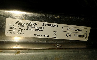

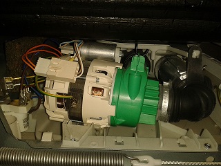

J'ai mon lave vaisselle Sauter qui ne démarre plus, suite à une erreur D04 qui s'affiche (problème température). Apparemment il faudrait démonter voir changer la sonde de température. Après avoir démonter les caches des côtés et celui de l'avant en bas. Je n'arrive pas ou ne voie pas ou se trouve cette sonde de température !
Pouvez vous m'aidez ?

Elle n'est pas visible sur la photo. Elle est enfichée dans le bol, accès en retirant la plinthe de devant sans doute.
le 16/10/2017 à 20:22
J'ai démonté le cache du bas, et j'ai réussi à là trouver. Je viens de la démonter. Maintenant il faut que je la teste si le problème proviens de bien de la sonde.
