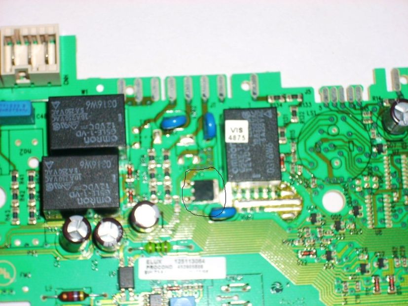

le 03/09/2009 à 10:45
merci Sebmenager.
sinon d'aprés la photo transmise se serait ce qui est entourer?
Et aussi d'aprés un ami lui il pencherait plutot pour le moteur qui chaufferait et/ou qui aurait un point dur?
le 03/09/2009 à 17:29
Vous avez effectivement cerclé un triac.
Mais je vous ai peut-être dit une bétise, si votre moteur est équipé d'un condensateur, celui-ci sera alors commandé directement par un relais (Cube noire sur la carte).
le 03/09/2009 à 21:39
merci Sebmenager pour la reponse.
le triac est effectivement claquer.
mais aussi le relais d'aprés vous le cube noir mais lequel?
sinon pour le triac j'ai relever ces infos ou le trouver?
T4/3570
pascal

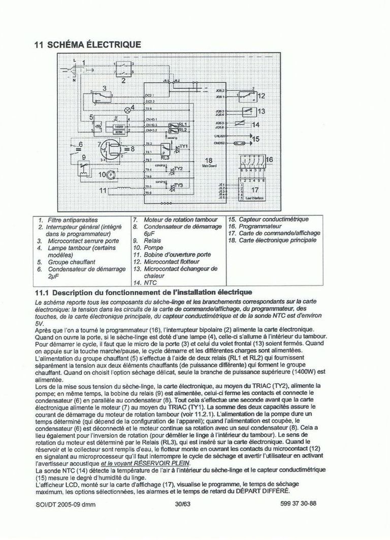

j'ai trouver cette reference sur conrad qui peut me confirmer BT 137 600E.
on m'a aussi donner ça sur un autre forum
ZD 103 MN /OU ZD 109 MN/et le mieux
T 435 600(4A 600V en STM)
mais que veut dire STM
j'ai aussi un schema.
merci d'une réponse
