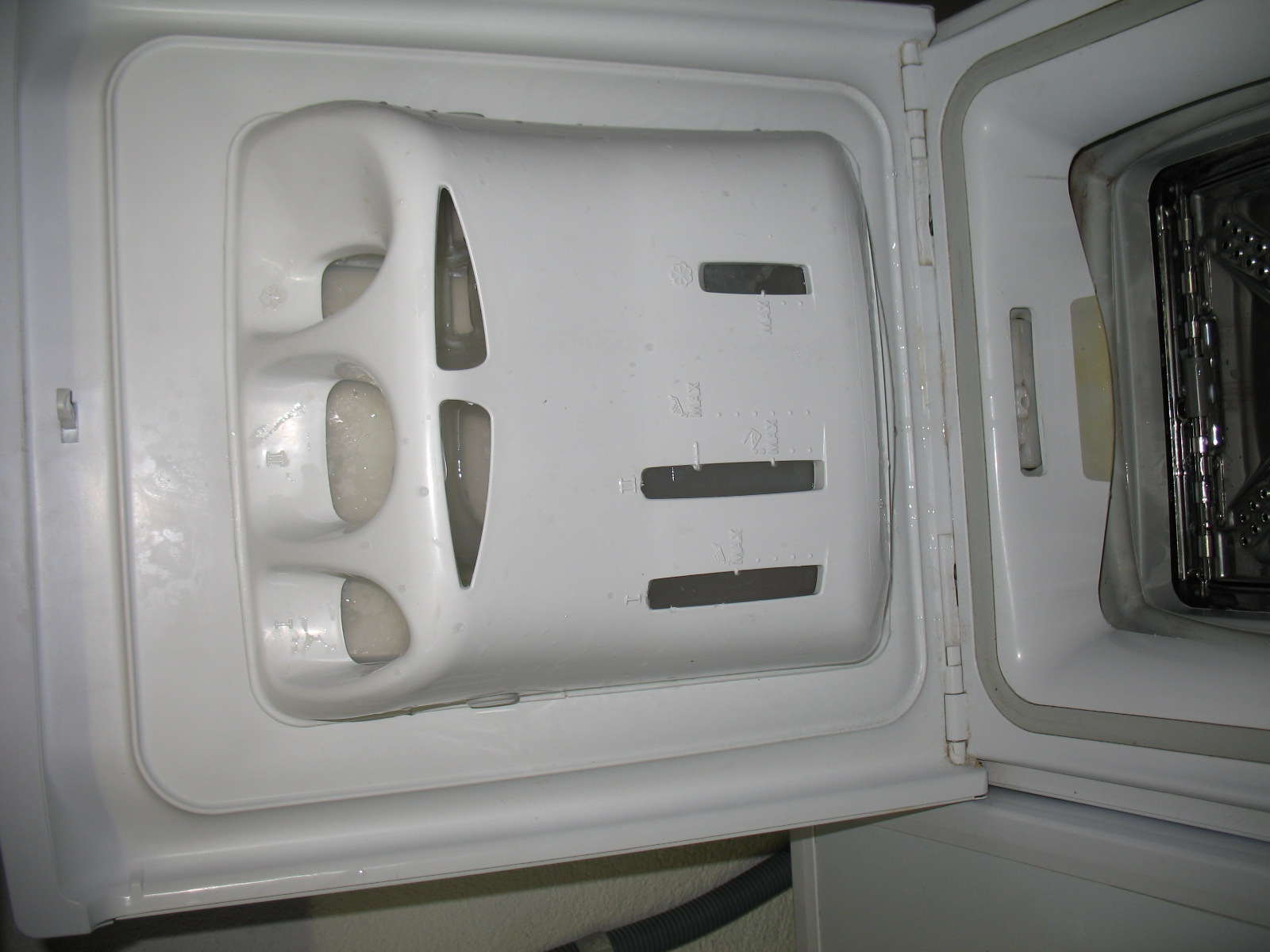

sur un lave linge WHIRLPOOL, l'adoucissant n'est pas pris par le lave linge
j'ai vu une palette à l'arrière du bac à lessive, la palette se déplace t'elle en face du bac prélavage, lavage ou adoucissant pour
envoyer le produit dans la cuve
ou autre principe à m'expliquer
merci de l'aide

le 11/09/2017 à 15:26
ci-joint photo du couvercle où l'on voit bien les réserves et alim d'eau dessous les réservoirs
à gauche prélavage, au milieu la lessive lavage et à droite la réserve adoucissant
plus bas les alimentations des bacs pour vidange dans cuve
tout est propre, pas de tube ou siphon bouché
il y en a 3 embouts qui remplissent les bacs pour les vider dans la cuve, je vais devoir faire un essai d'alim. de l'EV pour voir si ça fonctionne

le 11/09/2017 à 17:15
Oui, le système vise le bac nécessaire pendant le déroulement du programme. Ce doigt d'injection est entrainé par un câble lié à un moteur d'entrainement. Vous trouverez le mécanisme sous le bandeau de commande.

le 14/09/2017 à 10:44
Des précisions !
J’ai démonté pour accéder au système d’injection d’eau dans les bacs lessives et adoucissant
Il n’y a qu’un injecteur alimenté par 2 électrovannes
Contrôlé : filtre d’eau, tuyaux des conduites d’eau EV, nettoyage de l’injecteur, fonctionnement de 2 EV, nettoyage des bacs de lessive adoucissant,tout est OK.
Je pense qu’une EV fonctionne pour évacuer la lessive de prélavage et lavage et que les 2 EV fonctionnent quand il faut évacuer l’adoucissant dans la cuve.
A suivre quand on fera une lessive.
le 14/09/2017 à 12:06
Oui en ce cas chaque électrovanne alimente un bac et la combinaison des deux le troisième.
