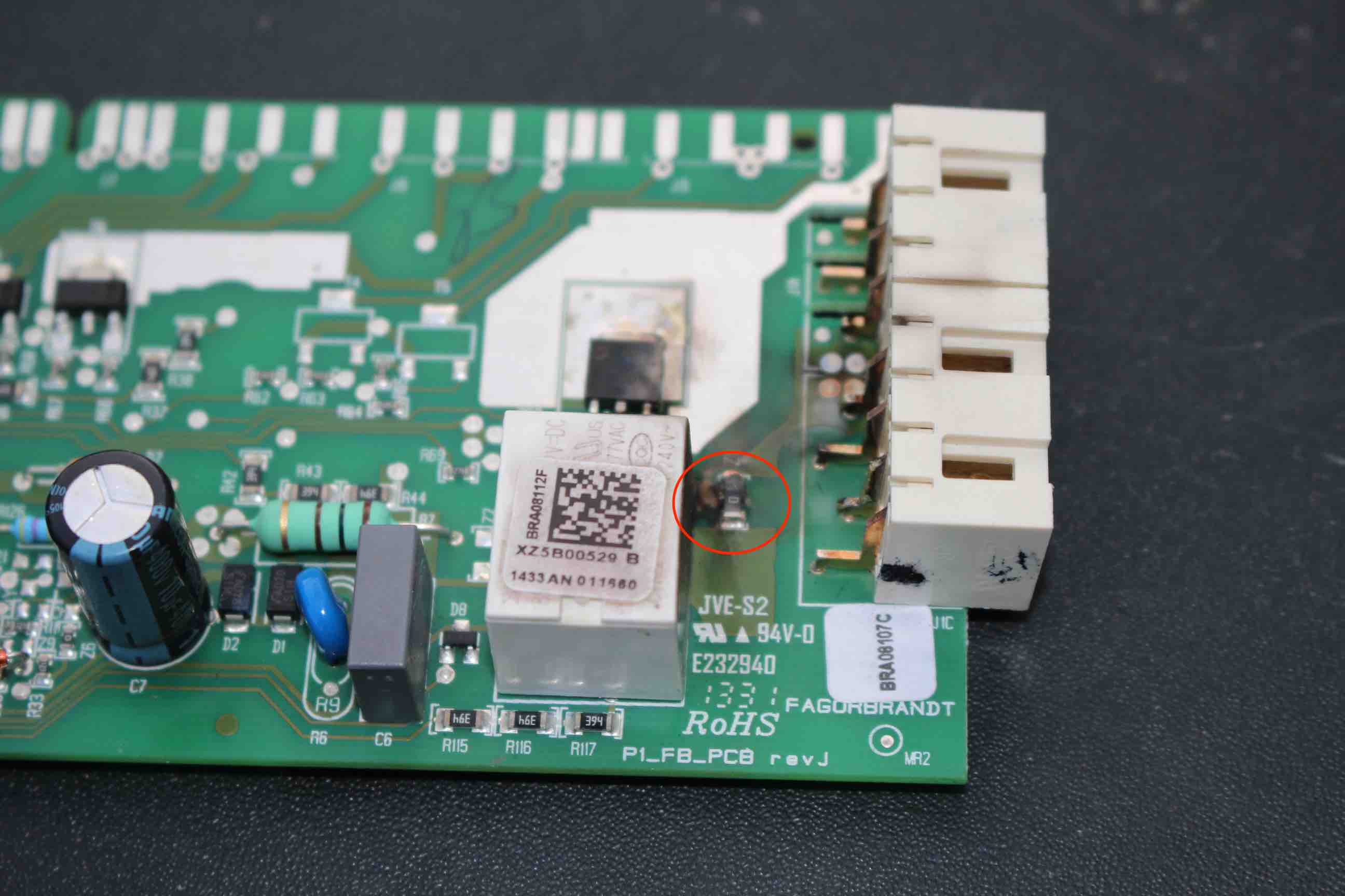

Voici le problème rencontré avec un lave vaisselle intégrable Brandt Ref : VH13TFW/C acheté il y a un peu plus de deux ans.
Un orage et le lave vaisselle ne fonctionne plus, démontage et envoi chez un réparateur, constat sans appel carte de puissance endommagée, le problème est que la carte n'est plus disponible chez le fabricant et nous sommes dans l'impasse, j'ai récupéré l'appareil, la carte de puissance n'est pas en très mauvais état, apparement un élément est endommagé (voir photo) le reste ne comporte pas de traces ni de problème (à l'oeil) ma question est simple, est t'il envisageable de réparer cette carte? toujours racheter et racheter encore me fait dresser les cheveux sur un plan écologique et économique, Merci

je vous répond oui c'est réparable
il va falloir changer les trois composant
-1) relais blanc
-2) résistance
-3) le circuit lnk (qui se trouve au dessus du relais blanc)
en plus de cela ,il faudra suivre le connecteur du milieu ,pour voir sur quel organe il est branché. pour moi c'est la résistance.
c'est sur le coté droit que le court-circuit ou la forte consommation se passe. La résistance sert de fusible.

a voir la photo je pense que le composant noir est le triac de commande moteur tambour mais bon c'est pas du sur sur
je veux bien faire un diag de la carte et tenter une répar si faisable ( car je ne sais pas encore faire de miracles....mais l'age venant j ne désespère pas !!!
