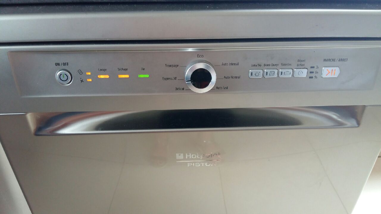

Je cherche à diagnostiquer la panne de mon lave vaisselle Ariston LFK116MXFR.
A la mise en marche, la pompe de cyclage tourne pas de prise d'eau.
Ensuite au bout de quelques minutes les voyants sel et liquide rincage se mettent à clignoter rapidement et la pompe de cyclage continue de tourner.
Ce défaut était intermittent il est désormais permanent, plus aucun lavage possible.
Pourriez vous m'aider svp?

Etes vous certain qu'il s'agisse de la pompe de cyclage, car la pompe de vidange pourrait être alimentée en permanence. ?

Effectivement je ne suis pas sûr à 100%.
J'ai pensé à celle-ci car un petit jet d'eau sort au niveau du pot collecteur dans le LV quand je l'ouvre quand il se met en défaut.
Comment pourrais-je être sûr que ce soit bien cette pompe qui tourne?

Mettez de l'eau dans la machine, si elle est évacuée, c'est la pompe de vidange en ce cas.

J'ai mis de l'eau et effectivement elle s'évacue, c'est donc la pompe de vidange qui tourne en permanence.

Ok, donc voyez qi une fuite ne serait présente sur le socle est détectée par le système prévu à cet effet.

J'ai ouvert les 2 côtés du LV, le socle est sec et le flotteur de détection de fuite n'est pas bloqué.

Si cela peut aider au diagnostique voici la photo du panel. Les 2 voyants verticaux de gauche clignotent rapidement
