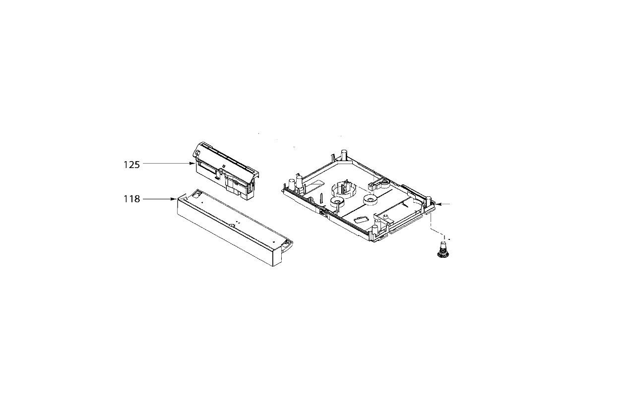

je rencontre un problème difficile à diagnostiquer sur mon lave-vaisselle Brandt DFH15E: dès son branchement, il se met à laver (pompe de cyclage) sans qu'aucun voyant ne s'allume, et sans qu'on puisse l'arrêter par un quelconque bouton!

le 19/07/2017 à 21:17
bonsoir
sans doute le triac qui commande la pompe qui est en c/c donc pompe toujours commandée
cdlt

le 19/07/2017 à 21:42
Bonjour. Le triac se situe sur la carte de puissance.
La cuve est vide d eau ?
le 19/07/2017 à 21:49
Oui, la cuve est vide.
Elle est où, la carte de puissance?
le 20/07/2017 à 08:26
voir le sur la pièce jointe n° 125
le 20/07/2017 à 09:29
Un grand merci pour les infos. En effet, une partie de la carte est cramée, l'un des condensateurs s'est même détaché...

je viens de remplacer le module de puissance. le lave-vaisselle fonctionne de nouveau.
En revanche, la pompe de cyclage émet un fort sifflement. j'ai bien peur qu'elle ait souffert.
