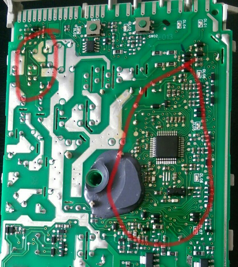

J'écris sur ce forum car je rencontre actuellement un soucis avec mon lave-linge.
Un message d'erreur s'est affiché "F22". A priori cela correspondrait à un changement du module électronique.
J'ai démonté toutes les pièces de ma machine et tout semble normal sauf la carte électronique sur laquelle on peut voir des tâches jaunâtre (signe de surchauffe????...). Voir photo ci-après.
J'espère que vous pourrez m'aider à identifier peut-être le problème.
Merci pour vos réponses...
le 28/06/2017 à 18:12

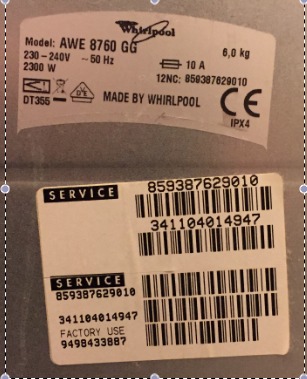

Non, ce sont des traces liées à la fabrication que l'on retrouve aussi sur les modules neufs. Avez-vous le code en 85 de votre appareil depuis la plaque service/code barre ?
le 28/06/2017 à 18:38
Ahhhh...
Oui c'est le 859387629010
Merci pour votre retour.

F22 C EST LE CAPTEUR ILS DE ROTATION A CHANGER ET 9 FOIS SUR 10 LE MODULE MOTEUR QUI EST EN BAS A L ARRIERE DE LA MACHINE EST FLASCHE.
le 29/06/2017 à 08:56
f22 panne connu chez whirlpool
il faut changer impérativement la carte de puissance ainsi que le capteur ILS (nouveau modèle)
Attention si vous conservez la carte de puissance ancienne génération(par exemple réparer) avec le nouveau capteur ILS vous aurez à nouveau un code panne F22.

Sebmenager???
Je vous ai envoyé le code ne 85... mais pas de nouvelle de votre part :( :(
le 05/07/2017 à 15:46
Oui, car la réponse de Denis est ok. Module de puissance moteur, et capteur à remplacer.
