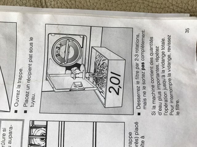

Bonjour,notre machine Miele W 838 ne videngeait et n essorait pas, temoin clignotant au tableau de bord.
Je demonte le filtre, l'eau s ecoule par le tuyau.Nettoyage remontage du filtre qui etait tres encrassé
Suivant la notice je remet 2l d eau dans le tiroir à produits mais l eau s ecoule directement par le tuyau de vidande
Nous lancons une petite lessive idem l eau s ecoule par le tuyau de vidange
Quelle est la panne??
Merci d avance

Vous parlez du petit tuyau au niveau de la pompe ?
le 08/05/2017 à 13:07
Le petit tuyau qui apparait et se leve un peu quand on ouvre la trappe d acces au filtre
le 08/05/2017 à 14:03
Ci joint photo de la documentation pour identifier ce tuyau par lequel l'eau s'ecoule fortement
Des que nous relancons un cycle de lavage l eau sort immidiatement par ce tuyau alors que le filtre a été nettoyé
Merci d avance
le 08/05/2017 à 14:38
Voyez si vous avez bien revissé la filtre correctement.
le 08/05/2017 à 15:32
A Sebmenager
Un tres grand merci car avec un tour de serrage supplementaire tout est rentré dans l ordre, plus de fuite
J avais bien vu au desserage que le filet d eau dependait du serrage mais je pensais avoir bien serré vu l effort important que j avais mis pour le serrage
A nouveau un grand merci
