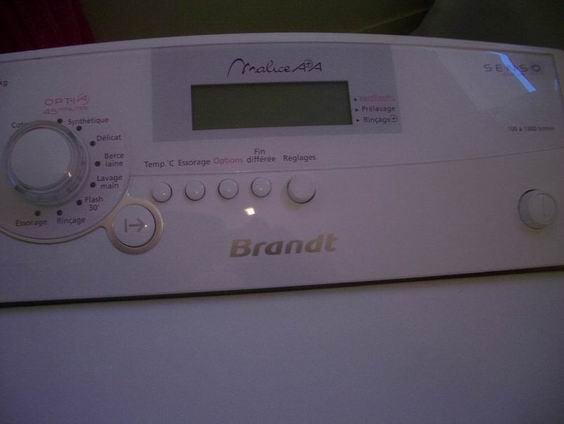

Je voudrais savoir comment démonter le capot de protection d'un lave-linge brandt de manière à avoir accès à la carte électronique ou tout au moins au potentiomètre du bouton de programmation qui onctionne très mal, pour le nettoyer.
Modèle : Malice A+A S.E.N.S.O. (?)
N° type : WTC1396F

J'ai dévissé la vis située à l'arrière qui tient le capot et je l'ai déclipsé, mais je n'arrive pas à l'enlever complètement, je ne sais pas ce qui le retient ni comment il est fixé et je n'ose pas tirer trop fort. Faut-il enlever le bonton de programmation en le tirant vers le haut ou y a-t-il une autre fixation à enlever et si oui où est-elle ?

Il y a quelque chose qui fixe le bandeau juste au niveau du logo "Brandt" au centre (cf. photo).
J'ai beau appuyer à ce niveau là pour essayer de déclipser, cela ne fait rien du tout et il est impossible d'apercevoir le système de fixation à cet endroit là.
Je ne sais pas quoi faire d'autant plus qu'à force d'essayer de faire jouer la fixation, le plastique commence à se fendre à cet endroit et j'ai peur de casser le bandeau.
Merci pour vos conseils.

Essayer donc en démontant la porte (deux petits pivots sur les axes qui se declipsent).
Normalement en inclinant le bandeau vers l'avant et en ouvrant la porte celui-ci devrait se retirer.

C'est bon, j'ai réussi à enlever le bandeau, effectivement après avoir démonté la porte.
Par contre, en enlevant les petits axes fixant la porte, j'en ai fait tomber un derrière le tambour, dans la cuve, et là, impossible de le récupérer car il doit être coincé au dessus du filtre ...

Bon, en secouant la machine et en la penchant, j'ai réussi à faire tomber l'axe au fond et à le récupérer.
Mais je renonce à démonter la carte et le potentiomètre pour le nettoyer, trop compliqué.
On va continuer à s'en servir comme ça, c'est à dire qu'il faut s'y reprendre plusieurs dizaines de fois pour réussir à sélectionner un programme.
Merci pour votre aide. Je sais au moins maintenant comment faire pour enlever la porte et démonter le bandeau.
