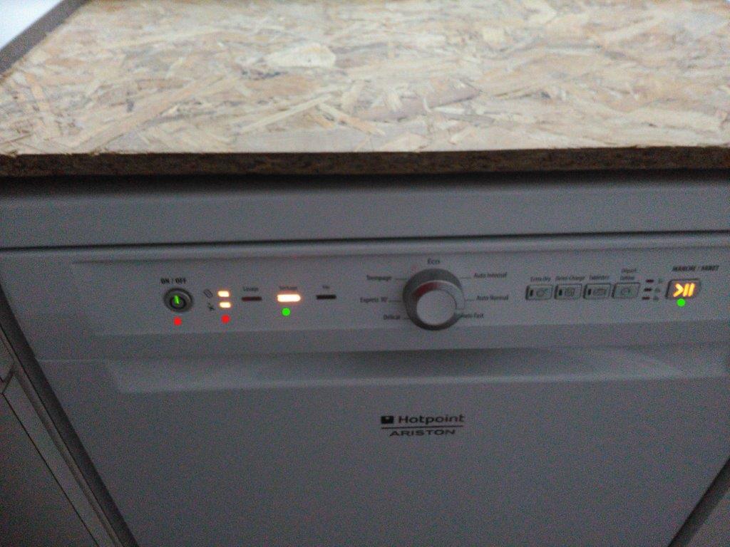

depuis le début de semaine, avant la fin de son cycle, les voyants sel rinçage et marche arrêt clignotent pouvez vous m'aider je ne trouve pas de renseignement à ce sujet, pour info arrivée d'eau et vidange + filtre ok.
De plus depuis le début de son acquisition, il faut de temps à autre l'allumer plusieurs fois pour qu'il démarre, aucune panne trouvée malgré le passage de 2 techniciens, y aurai-t-il un rapport ? merci.
le 26/01/2017 à 14:24
Pouvez-vous nous faire une photo des voyants allumés et clignotants ?
le 27/01/2017 à 15:19
Bonjour Sebmenager,
voici la photo du bandeau de commande, les voyants avec le point rouge sont clignotants, ceux avec les points vert sont fixes, bouton départ couleur jaune comme en pause. Pour info comme je suis resté pour observer le fonctionnement quand l'appareil s'est mis en pause au bout d'environ 3h, il n'a pas chauffé.
j'attend votre réponse, merci.
le 27/01/2017 à 15:34
C'est un code panne indiquant une anomalie sur la résistance. Il faut vérifier qu'elle ne soit coupée. Elle est embarquée sur la pompe de cyclage.
