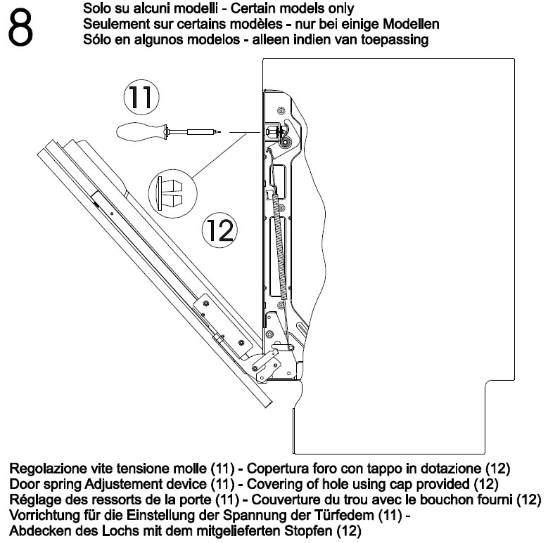

lorsque ma porte de LV est ouverte, elle n'est pas aligné sur la machine.
Ainsi lorsque je sors le chariot inférieur, les rouoes qui doivent passer du chemin de roulement (épaulement) de la machine à celui de la porte.
Comme ma porte n'est pas bien aligné (côté gauche) avec la machine, le chariot "déraille", surtout lorsqu'il est plein.
Apparemment il y a une vis pour régler la tension du ressort, mais je ne sais pas si cela a un effet sur la planéité de la porte.
POur info le coté gauche de la porte est en position ouverte plus haut que le côté droit et donc que la machine.
Merci de vos éléments de réponses pour essayer de régler ce problème

sur ce système d'ouverture de la porte il n'y a pas de réglage
- voir si le ressort n'est pas cassé ?
- ou le mécanisme à pris du jeu ?
voir la vue détaillée

je ne pense pas que le ressort soit cassé, par contre le mécanisme a pris du jeu, ça c'est sûr.
Par contre il me semble bien que sur ce modèle on peut régler le ressort (cf photo). EN plus j'ai effectivement 2 vis CHC (à tête hexagonale)sur chaque côté de la face avant du LV.
le 11/01/2017 à 11:24
Le réglage est présent sur les appareil intégrable, ou la porte bois vient apporter un poids supplémentaire. Cela influe sur la tension des ressorts, mais pas sur l'alignement. Votre charnière est peut être tordue simplement.
le 11/01/2017 à 16:12
sur la vue détaillé que j'ai mis, en ne voit pas le système de réglage.
par contre sur votre vue il y a bien un réglage.
comme vous dite qu'il y a du jeu important dans le mécanisme un réglage ne suffira pas, si le jeu est trop important.
sur ce type de mécanisme au niveau de l'axe le trou devient ovale.
donc il vous reste plus cas changer le mécanisme.
