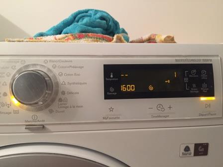

Lorsque je lance un programme de lavage, sèchage, défroissage, le cycle débute quelques secondes [(10 à 30 secondes) (j'ai l'impression que le cycle de pompage initial se lance bien)] après avoir affiché l'ensemble des informations (durée, température,..,), puis s'arrête en affichant une durée de 1min pour s'arrêter ensuite complètement. Durant cette ce temps, j'entends systématiquement un cliquetis dans la machine comme comme si on appuyait sur un interrupteur. Merci par avance pour vos retours Eric (réf.machine ELECTROLUX EEW1697MDW installée en 2013)

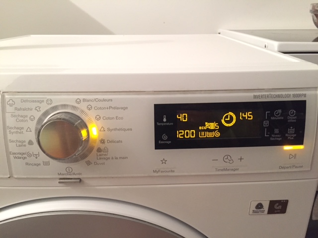

Oui, j'ai le même problème quel que soit le programme sélectionné (sur la photo jointe apparait la 2ème étape après une 1ère d'une dizaine de secondes (étape 1 avec une durée essorage 15 min)
Merci pour votre retour
