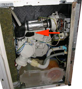

le 03/01/2017 à 19:50
Je viens de tester la sonde ... enfin ce que je pense être la sonde (cf photo)...
Je n'ai pas dû m'y prendre correctement car aucune réaction du multimètre ... Je n'ai pas du bien trouver les pistes 4 et 6 comme marqué dans un autre topic (Cf. lien).
Ai-je bien testé ou la sonde est-elle à changer?
le 04/01/2017 à 09:12
C'est le detecteur de présence d'eau, la sonde est juste en dessous, reliée par deux fils bleus.
le 04/01/2017 à 09:26
La sonde n'est pas contenue dans l'OWI?
C'est ce qu'il indiqué dans la doc technique du LV (réf de la pièce 5830 sur la vue écatée du ADG690WH).
(La photo postée est une photo d'illustration ce qui peut induire en erreur)
