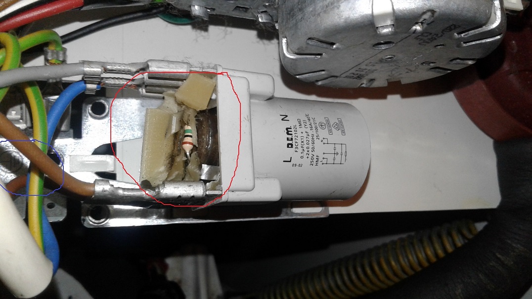

J'ai démonté la partie ou il y a les commandes du lave linge et j'ai constaté un composant dans un état qui parait anormal. A quoi sert ce composant (voir la photo jointe) ? il est connecté directement aux fils de la prise électrique du lave linge. A côté de ce composant il y a un symbol de la masse (entouré en bleu sur la photo) et à coté de ce symbol il y a un trou, on dirait un trou pour vis.
le 05/12/2016 à 21:30
Bonsoir. Quel magnifique antiparasite explosé .
Je ne suis pas sur que le bruit vienne de là mais le remplacer ne sera pas du luxe.
