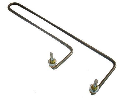

Je possède un lave-verre RANCILIO modèle LT 200/A qui fonctionne mais qui ne chauffe plus. J’ai démonté la résistance et je l’ai testée, elle fonctionne correctement. Je ne vois pas d’où pourrait provenir la panne. Merci aux internautes de leurs conseils pour m’aider à redonner vie à mon appareil.

Quelle résistance avez-vous testée ?
le 06/11/2016 à 18:29
Je vous adresse la photo de la résistance de mon lave-verre.
le 06/11/2016 à 18:38
Qu'avez-vous réalisé comme test ?
le 06/11/2016 à 19:02
J'ai démonté ma résistance et j'ai connecté chaque électrode à un fil, tout ceci en parfaite sécurité.
J'ai branché sur le secteur et la résistance s'est mise à chauffer rapidement, prouvant ainsi qu'il n'y avait aucune coupure.
Je me pose la question de savoir si cela ne proviendrait pas plutôt du thermostat avec sa sonde.

J'ai démonté ce que je pouvais et après avoir reconnecté un fil coupé sur une des cosses du thermostat, mon appareil fonctionne désormais de manière nominale.
