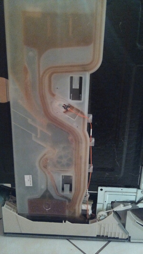

Voilà une photo du côté gauche ou je vois une chambre de compression (je crois) particulièrement sale. J'aimerais la nettoyer mais je n'arrive pas à la démonter : je ne comprends pas comment elle est fixée avec l'intérieur du lave vaisselle. Auriez vous une piste ? De plus à quoi sert la pièce blanche à gauche de la poulie en bas? Merci encore.
le 05/11/2016 à 22:03
Bonsoir. Magnifique encrassement par un dépôt ferro-bacterien.la pièce blanche est la vanne de régénération. Ce que vous pensez être une chambre de compression est le bac a résine de l adoucisseur. Son aspect est normal. Vérifiez au remplissage que la roue du débitmètre tourne.
