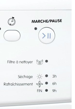

Bonjour après remplacement courroie. Au démarrage après 1mn de chauffe le tambour s arrête de tourner et repart mais la tous les voyants s allument et clignotent il ne chauffe plus et impossibilité de l arrêter.
Quel qu un a t il déjà eu ce problème merci.

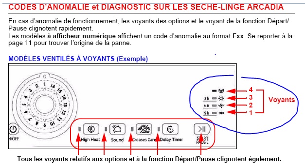

Bonjour les voyants restent fixe: filtre a nettoyer,sechage et fin.
le 07/10/2016 à 09:50
Quand les voyant clignotent sur la partie droite certains restent fixe, ce sont des codes pannes.
Georges
le 07/10/2016 à 10:00
Pardon,
Je n'avais pas bien lu votre réponse.
Il s'agit d'un code F13 (surchauffe de sonde).
Nettoyerz le filtre, le conduit d'air et condenseur.
Sinon, contrôlez la sonde CTN au multimètre et donnez moi la valeur.
Il y en a une sur la résistance et une autre sur le conduit de séchage avant.
Georges
