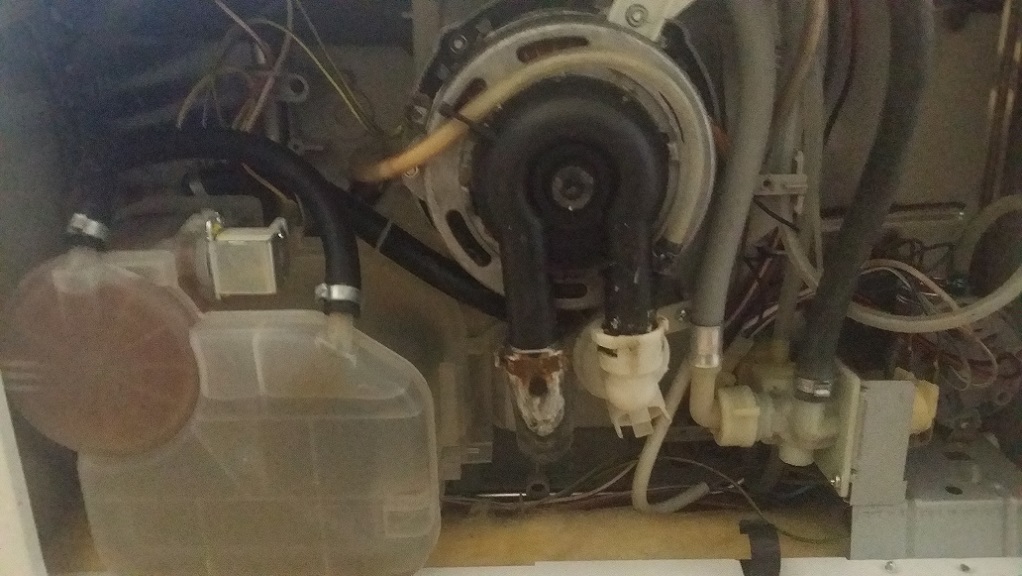

Je viens de récupérer un vieux lave-vaisselle Philips e5 22 (inscrit en façade).
Mais je n'arrive pas a installer le tuyau d'évacuation, et je n'ai trouvé aucune notice nulle part.
Quelqu'un pourrait-il m'aider svp?
Merci d'avance.
le 25/09/2016 à 17:24
Vous n'avez pas de tuyau d'évacuation sur l'appareil, c'est bien cela ?
le 25/09/2016 à 17:50
Bonjour Sebmenager, et merci pour la rapidité de votre intervention.
Effectivement, c'est ça.
La personne qui me l'a donné m'a laissé un tuyau qu'elle avait acheté à part, mais je n'arrive pas a le positionner correctement et ça fuit.
Je peux prendre des photos si cela peut aider...a m'aider^^.
le 25/09/2016 à 18:03
Oui éventuellement.
le 25/09/2016 à 18:29
Voici une photo du dessous de l'appareil, sans tuyau...
le 25/09/2016 à 18:35

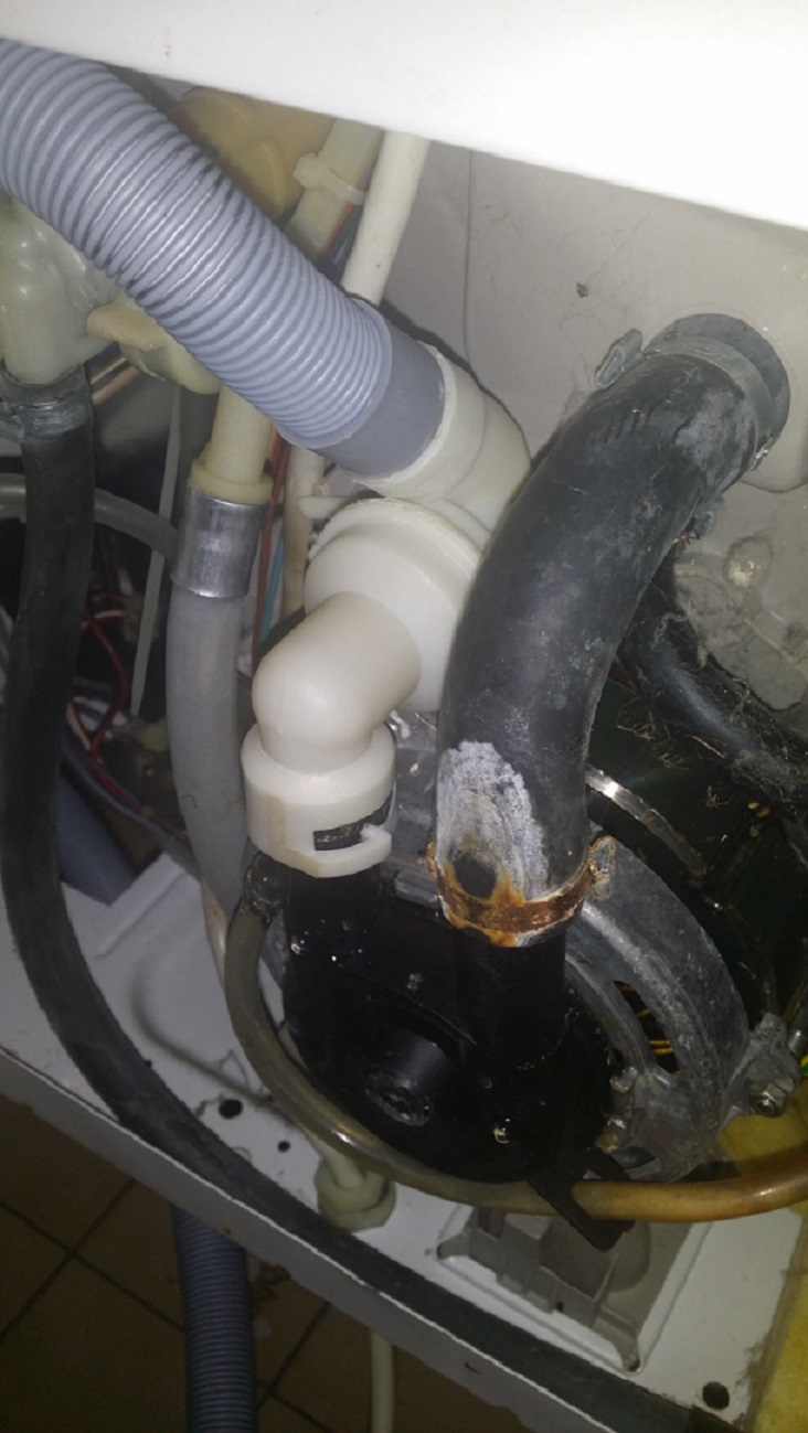

Et avec le tuyau (acheté récemment par la vendeuse du LV) là où ça semblait faisable, mais il ne tient pas du tout. Je ne suis pas sure qu'il s'agisse du bon endroit.
De plus, il y a une fuite qui semble provenir de plus haut, au dessus du bloc noir... Cela a t'il un rapport?

il faut un tuyau spécifique à l'appareil,plus vendu car l'appareil est trop vieux (30 ans environ)
le 25/09/2016 à 18:53
vous avez de la chance ,le tuyau est encore fourni et il faut en plus 2 joints toriques.
Référence du tuyau 481953028597 et le joint torique 481946668903 (vendu à l'unité).
le 25/09/2016 à 19:00
rectificatif,le tuyau est référencé 481953028534
Bonjour ptigui29
Merci pour cette information, je n'avais pas vraiment d'idée sur son âge.
Après quelques bidouillages, le tuyau a fini par tenir (misérablement, mais ça ne fuit pas d'ici).
Mais il reste la fuite,que je ne sais pas (encore?) réparer...
Savez-vous comment on peut faire la réparation sur ce genre d'appareil svp?
Peut-être vaut-il mieux que j'appelle un réparateur, vu que c'est très près du moteur...?
le 25/09/2016 à 19:04
Ptigui29, nos messages se sont croisés, je n'avais pas lu le 2nd.
Merci infiniment pour les références, je ne suis pas sure que j'aurais pu les trouver moi-même.
Je vais donc acheter ça, après m'être assuré que la fuite est réparable.
Merci encore!
