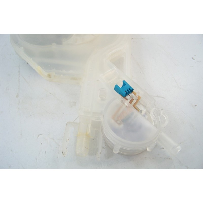

Bonjour a tous ,
depuis quelque jour mon lave vaisselle ne fonctionne plus . Au démarrage d'un programme il fait toujours la même chose .
1: on entend l'alimentation en eau se faire en deux temps on dirait
2 : une pause de quelque seconde et la pompe de vidange se met en marche et bip bip se fait entendre en permanence.
Si quelqu"un a une idée
Merci d'avnce

Après remplissage la pompe de cyclage doit se mettre en route. Vérifiez donc sa turbine dans un premier temps.

voir le répartiteur d'eau avec l'ILS sur le cote gauche

Bonsoir , après avoir déboité le corps de pompe en plastique de la partie électrique j'ai mit mon doigt a l'intérieur et la turbine semble fonctionnée.

il me semble avoir déjà rencontré ce problème j'ai change le répartiteur d'eau avec l'ILS qui est dessus, vous pouvez contrôler l'ILS avec un aimant

comment le reconnaître ?
le 25/09/2016 à 19:25
vous démontez le coté gauche du LV il s'agit d'un rectangle en plastique de 20*30 avec dessus une petit circuit imprime sur lequel il y a un tube en verre

bonjour test éffectué le contact ils réagit bien a l'aimant (bruit et control multimètre) et la turbine plastique tourne bien quand l'eau circule.
le 26/09/2016 à 14:36
Le problème semble résolu (du moins j'espère),voir le lien et merci a vous
