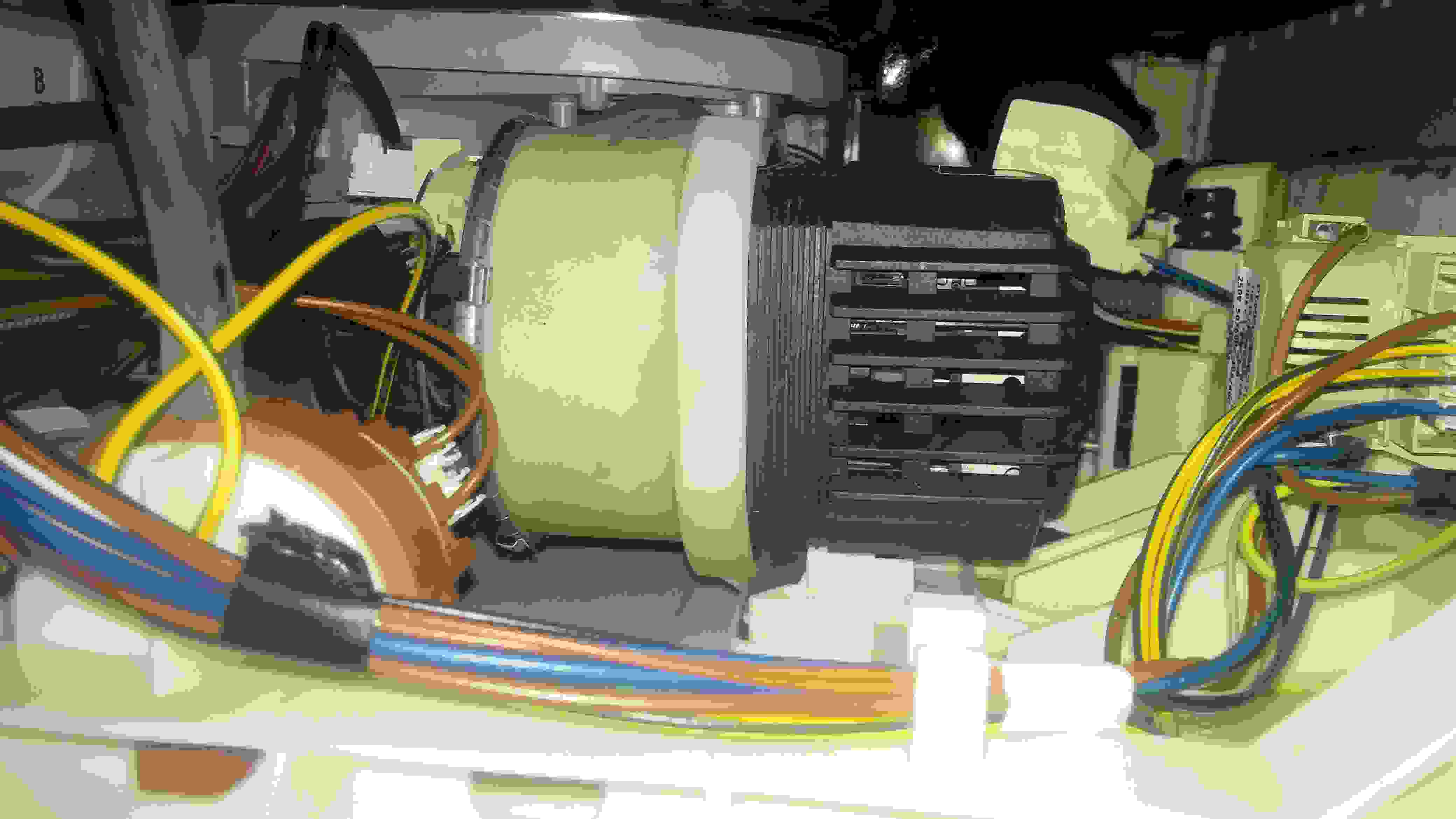

le 02/09/2016 à 13:57
Comment faire tourner le rotor a la main ? Je pensais retirer le carter noir il y a 2 vis de fixation qui sont difficiles d'acces ?
Désole pour la qualité de la photo.

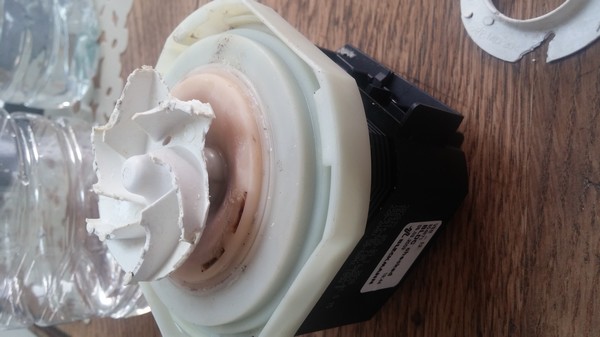

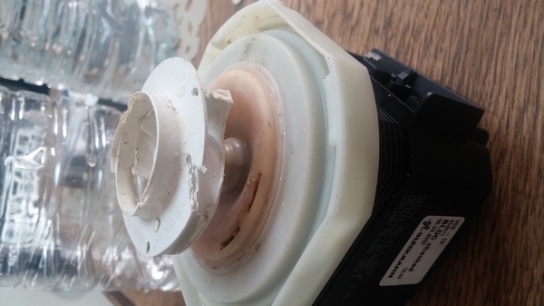

J'ai réussi à la retirer en tournant d'un quart de tour.
Tout d'abord, il y avait de la saleté au niveau de l'hélice, je l'ai nettoyé. Je l'ai remis en place puis refait un essai, toujours un défaut 11..
Je l'ai de nouveau démonté pour mieux regarder.
L'hélice est en mauvaise état, j'ai retiré le cache du dessus. Je trouve qu'il y a du jeu quand on bouge l'axe je sais pas si c'est normal. J'ai regardé sur internet 145euros la pompe ...

le 03/09/2016 à 10:07
Oui, vos deux dernières photos sont très nettes. La turbine est complètement HS.
le 22/09/2016 à 13:49
J'ai remplacé la pompe de cyclage, le lave vaisselle fonctionne de nouveau.
