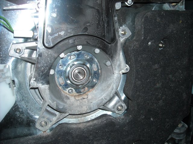

Mon lave linge Vedette EG2001 fuit par l'axe du tambour, côté corps de chauffe. Je pense à un joint/durite usé par le calcaire. J'aimerais pouvoir ôter le bloc corps de chauffe pour pouvoir y accéder mais il résiste (malgré le dévissage de toutes les vis, il ne bouge pas). Je cherche donc une vue éclatée de cette machine ou un conseil avisé. Merci d'avance

Je pense en fait que tu parle du corp de chauffe de sechage qui est fixé autour du pallier.
Il n'y a pas d'astuces particulieres pur le retirer il faut enlever les vis et norrmalement il se retire assez facilement.

Merci pour vos conseils. C'est bien le corps de chauffe autour du pallier. La fuite semble venir de derrière. Il reste "collé" au palier, malgré tous mes efforts. Je joins une photo pour plus de clareté.
