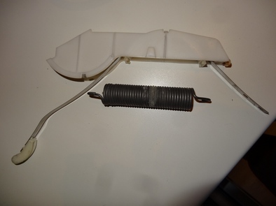

j'ai la porte qui n'est plus retenue
j'ai vu les pièces sur internet mais je ne vois pas comment acceder aux pieces en plastique et aux ressorts
je ne vois pas comment demonter les cotés
auriez vous un plan de démontage ?

Selon l'ancienneté, les tôles de cotés peuvent avoir été soudée par points. Voyez à l'arrière et au niveau de la plinthe.

effectivement les toles de cotes sont soudées.
j'ai enleve la plinthe de devant et ai pu recuperer la piece qui s'etait decrochée (voir photo)
en revanche impossible de voir les charnières de la porte car l'accessibilité est impossible
merci pour votre aide

Il faut donc percer les points de soudure pour ouvrir le flanc, et les remplacer par des vis ensuite.
